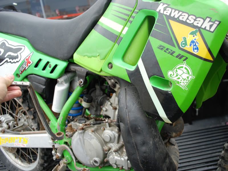

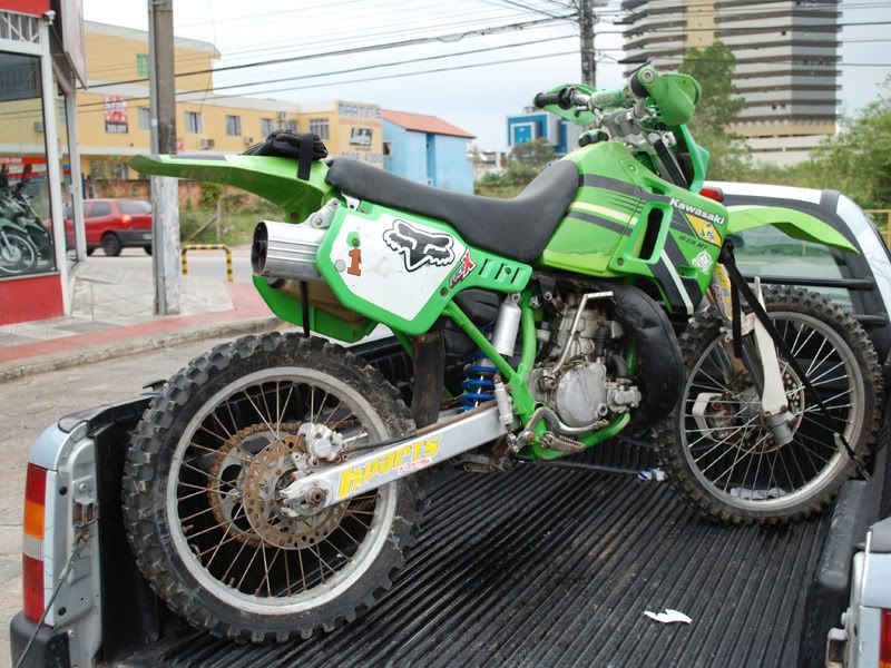

Tava um tempo atrás de uma motoquinha pro mato.
Meu vendedor comentou de uma KDX 200tinha que um conhecido tinha a venda. Pesquisei na net, falei com o gelous (pensando que era uma 96), todo mundo diz que a motoquinha é osso e não encomoda se for bem tratada.

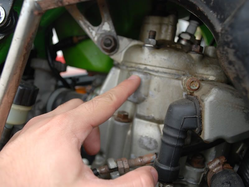

Fui ver a motoquinha, tem alguns detalhes a fazer assim como qualquer moto de mais quase 2 décadas teria antes de ser maquiada. O motor foi todo feito há 1 trilha, depois a moto estava parada há meses, mas na 5ª pedalada pegou mostrando um vazamento meio estranho na parte de cima.
Levei para o mecânico e o vazamento é um parafuso espanado e tem trocar uma junta na parte de cima que foi colada só. O motor tá 0. Como ele já teve uma foi só elogios.
O que tem para fazer antes de ir pro mato e pra pista:
Trocar 2 pneus que estão bons, mas furados

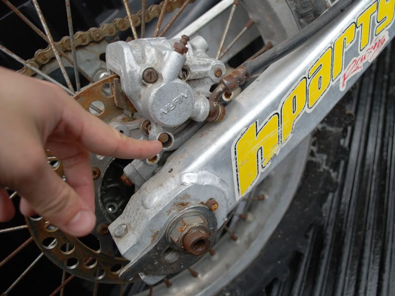

Buchinha de nada no freio traseiro e pastilhas novas.

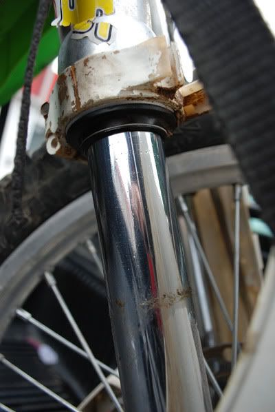

Trocar retentores e óleo da bengala invertida original do ano.
Fazer a rosca :bambi: e arrumar a junta (vaza água por aí).
Pedal de partida. Colocar uma trava e só.
Isso é o que precisa para rodar.
Depois, com calma, desmontar, pintar os plásticos que estão tricolor (foda-se que a pintura do tanque é original), pintar o quadro, polir a balança e motor, cromar os raios e parafusos, e quem sabe pintar os aros de preto, colocar um numberplate, e por fim, refazer os adesivos mantendo a originalidade, quem sabe adesivo de fibra de carbono e paralama e a rabeta.
Agora falta os equipamentos, só tenho a luva por enquanto. Vou correr atrás de bota, joelheira, capacete, óculos e armadura integral para peito e cotovelos.

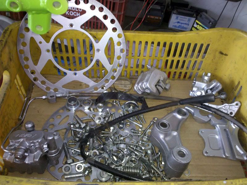

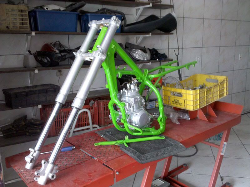

Já deixei no mecânico para desmontar ela.
Peguei uma foto de uma do mesmo ano (nem tirei ela da pickup para tirar uma foto de perfil) e já fiz as alterações no Corel/photoshop que pretendo fazer.
Só levem em consideração que não vou pintar os cubos de verde e muito menos mexer na cor do quadro para colocar verde metálico que nem a motinho que peguei a imagem para montar.
Vou ter que fazer um protetor desse de escape, pois se a 200tinha cai em cima de mim o estrago vai ser feio na pele. Só vou pintá-lo de preto.

[quote="SPYder"]Tava um tempo atrás de uma motoquinha pro mato.
Querido, já tive destas há anos comprada zero e fiz muitos Enduros com ela e recentemente vendi uma igualzinha que comprara há anos e a utilizei muito pouco, mas, a conhecia desde zero, foi bem usadinha e fez mais de 6 Enduros da Independencia.
Não tem que trocar buchinha nenhuma aí.
O que tem que trocar é o parafuso/pino onde corre a pastilha de freio, pois, ele gasta e fica prendendo a pastilha, aí o freio peerde eficiência. Meça o disco de freio para verificar se não está muito fino e use pastilha de boa marca importada, nada de Fischer e assemelhados.
Pastilha de freio boa é cara, mas, faz diferença.
Troque os retentores dos dois lados e coloque óleo do nível de um Motorex ou Motul, mada de ATF, pelo amor de Deus.
Verifique as buchas internas também.
Alí é um parafuso prisioneiro, não tem rosca para fazer, a não ser que tenham espanado onde o prisioneiro pega no cilindro.
Se é a rosca do prisioneiro, colque um novo, não é preciso nem tirar o cilindro do lugar.
Vaza água? Não era para vazer agua, pois, ao mesmo tempo entra agua na câmara de combustão.
Cuidado com isto, o motor pode acabar trancando.
É o pedal original dela, vale a pena ser mantido, veja se é só a trava ômega mesmo.
O que achei da moto?]
Tem uma boa ponteira FMF, mas, o cano é o original, dá uma boa combinação, mas, merece um RadValve para o conjunto.
Na suspensão traseira, troque o oleo dela e dê nova carga de gás, com certeza, precisa. Dá muita diferença.
Não precisa revalvular nada, só faça a manutenção disto com quem entende da coisa.
A moto tem os plasticos originais, é rao, só o paralama traseiro não é o dela, mas, parece ter sido colocado direito.
Nada de pintar os plásticos, principalmente o tanque.
Existem empresas que fazem os adesivos com os desenhos que voce quiser e o tanque sua por seus poros um pouco de gasolina e a tinta reage com a gasolina.
Os adesivos respondem melhor a isto.
Desmonte e lubrifique todos os links da suspenssão traseira, muita gente deixa para fazer quando faz nhec nhec e aí, já tá comprometido. Sai carinhos as buchas e rolamentos, sem contar que podem alargar as sedes onde ficam, aí, já era, não tira a folga mesmo.
No mais, motinha bem inteira, tem até o farol original que é bem custoso de se arrumar.
Se voce fosse do RJ, eu te indicava a minha loja para isto tudo, faço com pé nas costas, até tenho alguma coisa para KDX deste ano, sobra das minhas. Acho até que tenho kit de juntas importadas desta moto, tenho que procurar.
Mas sse souber procurar acha facinho também.
Desta mto existem cabos nacionais, são mais em conta.
Tenha certeza que para todos os mineiros KDX destas são os verdadeiros Fuscas das trilhas, nunca quebram, sempre terminam os Enduros se fizerem as correções nas horas certas.Aliás, terminam até capengas, mas, não param nunca.
Tem bom desempenho, são econômicas e velocidade final muito boa.
Alias, se a coroa ainda for uma 47, muda para uma 49, fica mais esperta e não tão curta.
Um abraço,Kleber

Como ela está atualmente.
Quando ficar pronta tiro fotos detalhadas com a D80, essas foram com o milestone.
