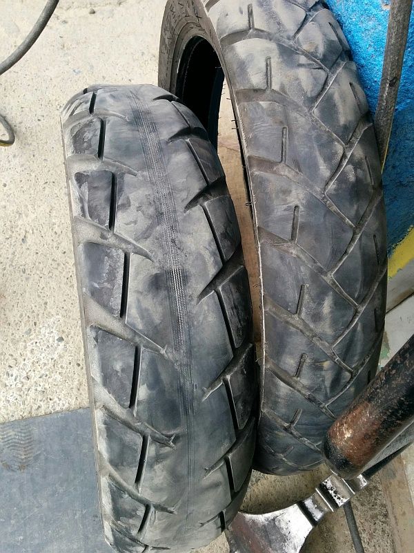

Marcus, pelas fotos dos pneus, imagino que você tem usado pressão demais neles.
Mensagens: 4218
Re: Pneus - Qual comprar? Qual vale a pena? etc.
Mensagem por Marcus DT » 15 Dez 2017, 20:03
Utilizo sempre 36/42, conforme manda o manual. Isso aí se chama Ruta 3, são 4/5 dias rodando 1.000 todo dia de RETAS INTERMINÁVEIS e punho cerrado.
Acho que nem se for de adamantium suportam tamanho regaço :lol: !

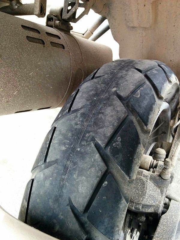

Fui e votei com anakeetree e não cheguei no twi, mas a gs 1200 triple back do Koren chegou com twi gasto.
Acho que ainda rodo uns 3 mil km baixando pra 32 a calibragem.

Mensagem por Marcus DT » 16 Dez 2017, 10:53
As GS WC gastam acima da média: pastilha traseira e pneu traseiro. Impressão que dá é que a moto anda "colada" no asfalto mais do que o normal, sei lá, deve ser o preço pago pelo handling de outro mundo. Não existe almoço grátis... ;-)
