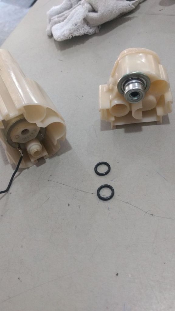

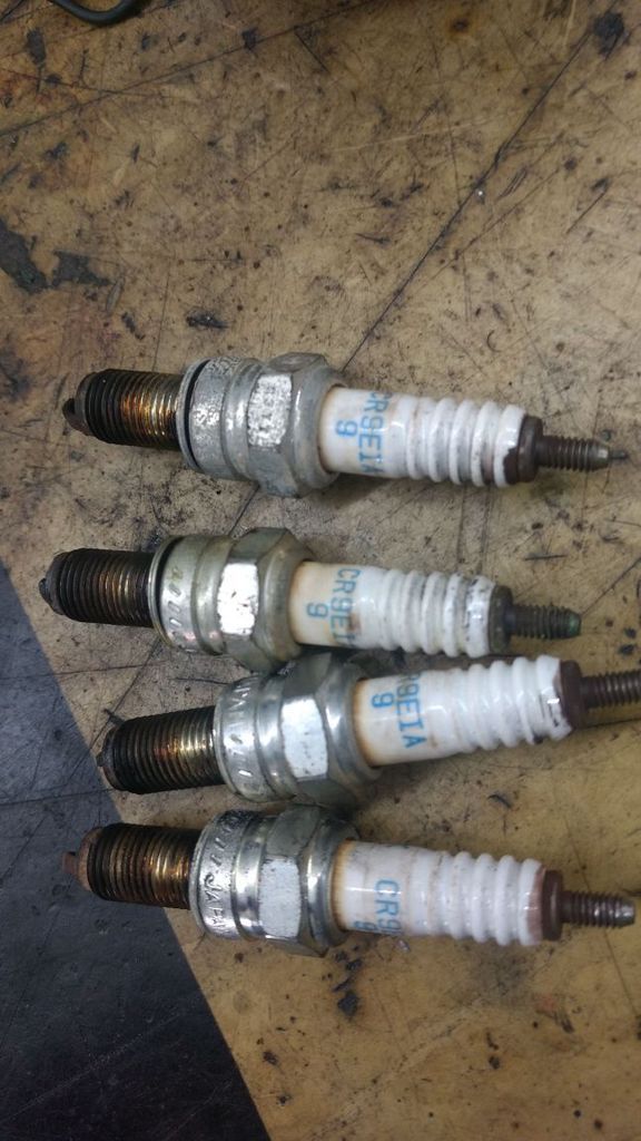

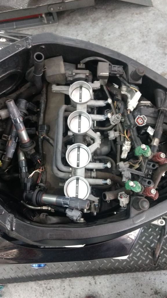

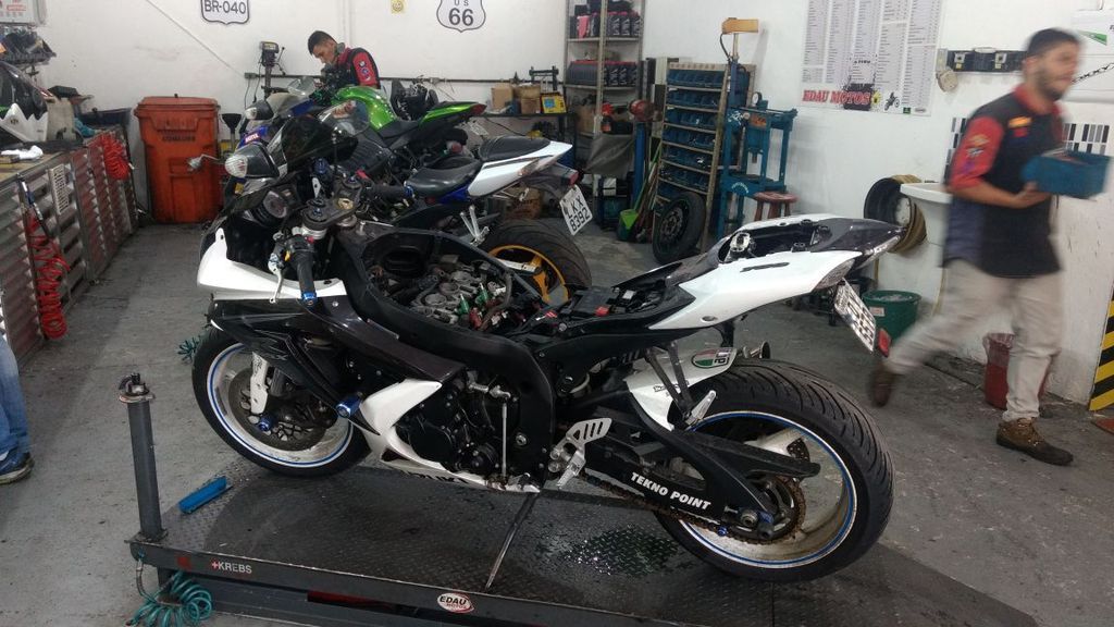

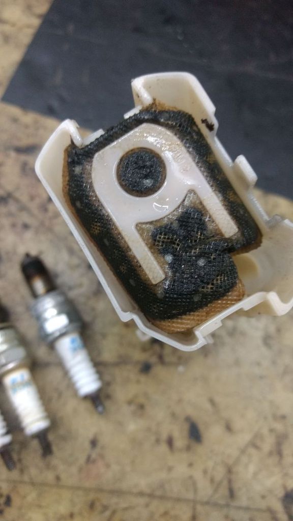

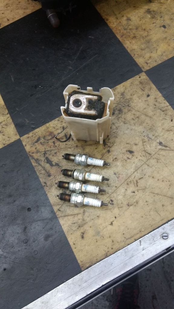

Amigos,
Finalmente consegui levar a moto pra ver as tais falhas entre 80km/h e 100km/h e acabei pedindo pra fazer uma revisão geral. Foi feito limpeza dos bicos, troca das velas, limpeza do pré filtro da bomba de gasolina e limpeza geral dela, reapertos, ajuste de corrente e lubrificação, ajuste do acelerador e finalmente uma lavagem descente.
A moto ficou muito melhor, mais lisa, mais macia na troca de marchas, melhor em baixa, mas infelizmente o problema da falha entre 80km/h e 100km/h permaneceu. Agora vou voltar lá pra ele desativar o sensor do descanso, pois é a última coisa que pode se tentar pra sanar o problema.

Cara, essa falha entre 80 e 100 km/h é muito estranha, penso q seja algum sensor, tipo o sensor MAP. Às vezes uma esguichada de WD40 no ponto certo resolve.
Se arrumar uma mecânica boa com um scanner fodão às vezes ele indica onde está o problema.
Desligar o sensor do apoio lateral penso que será inútil.

Kuati escreveu:Cara, essa falha entre 80 e 100 km/h é muito estranha, penso q seja algum sensor, tipo o sensor MAP. Às vezes uma esguichada de WD40 no ponto certo resolve.
Kuati,
Realmente essa morrida é bem peculiar. O dono da oficina também tem uma SRAD, então ele tem uma boa noção. Ele passou a moto no scanner, mas como não tenho conhecimento técnico qual é bom ou não, não sei dizer se o dele foi ruim ao ponto de não identificar uma possível falha.
Sobre o sensor do descanso, vi um video que até postei aqui um tempo desses que acontece exatamente a mesma coisa na minha, e no caso do gringo, era o maldito sensor do descanso. Quando levar lá pra ele ver o sensor do descanso, vou pedir pra ele limpar o MAP. ;-)
