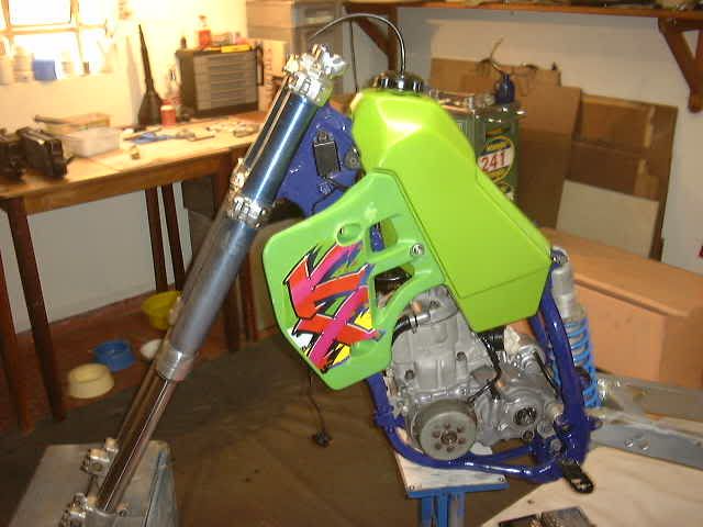

Galera, resolvi salvar essa relíquia , trata-se de uma KX500 E3 ano 90 achada numa oficina/espelunca numa cidade perdida do interior.
conferido o vin number do quadro da moto no site oficial da Kawa, a constatação de que a moto era 89/90 mesmo , apesar da upsidedow original dianteira e numerada.
... o azul marretado da pintura só servia pra disfarçar e tentar passar por 94!!!!
Inicio do desmonte, mas antes um bom banho de escova pra tirar o encardido e bosta de galinha acumulado durante anos nos fundos da oficina...
buchas e rolamentos de agulha da balança detonados e tudo com muita folga...
amortecedor trazeiro totalmente acabado...

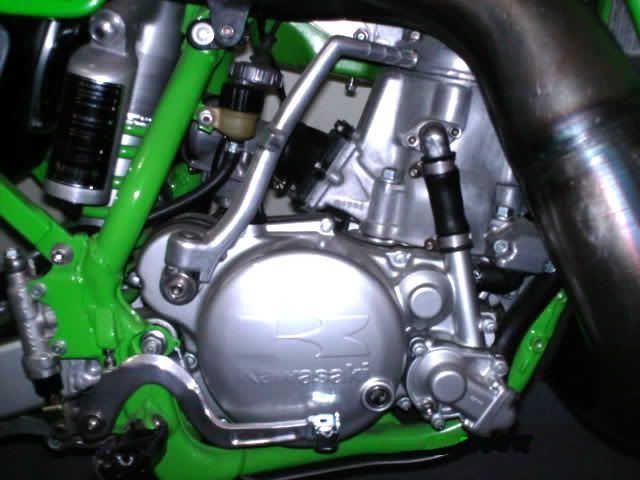

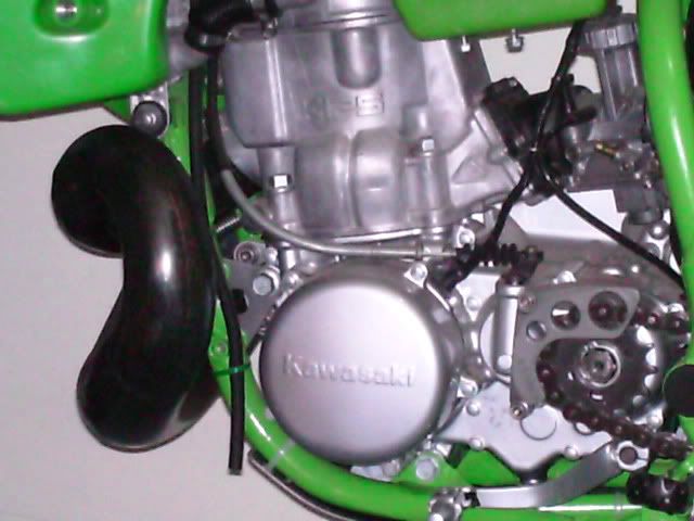

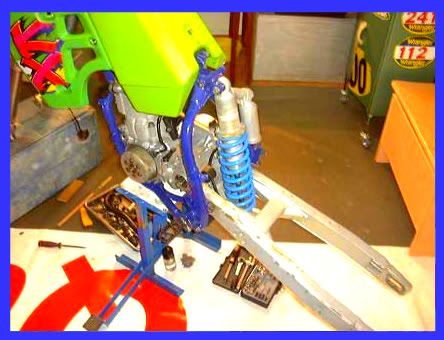

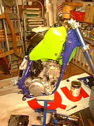

o motorzão passou por uma revisão onde foi todo desmontado e todo medido pra avaliar o que seria trocado. o sistema KIPS de torque estava travado...
Editado pela última vez por asmodeus em 10 Nov 2012, 00:29, em um total de 5 vezes.

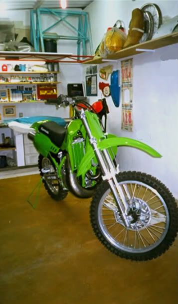

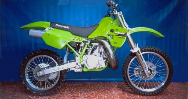

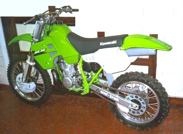

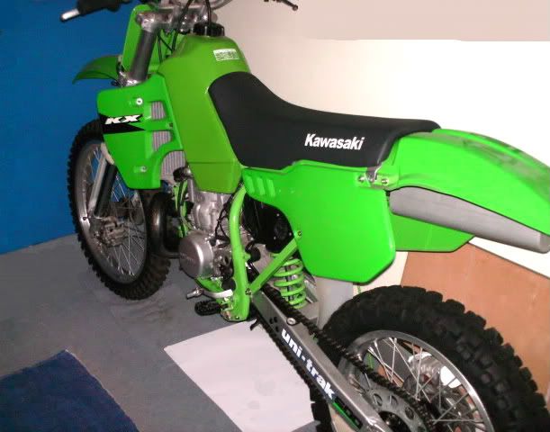

a moto pronta depois de dez meses
fiz um pequeno trabalho na admissão/polimento+carburador e escape mais solto, com isso o bicho deve estar rendendo perto de 80HPs pra 98 kilos!! ...andando é temperamental e se não tiver cuidado pra enfiar a mão, a moto anda mais de lado que pra frente!
nos EUA consegui os dois manuais no ebay, os americanos tem muitas 500tonas e grande facilidade pra achar peças e publicações sobre preparação dessa moto.
achei praticamente tudo desde peças pro motor até adesivos e guarnições de borracha...

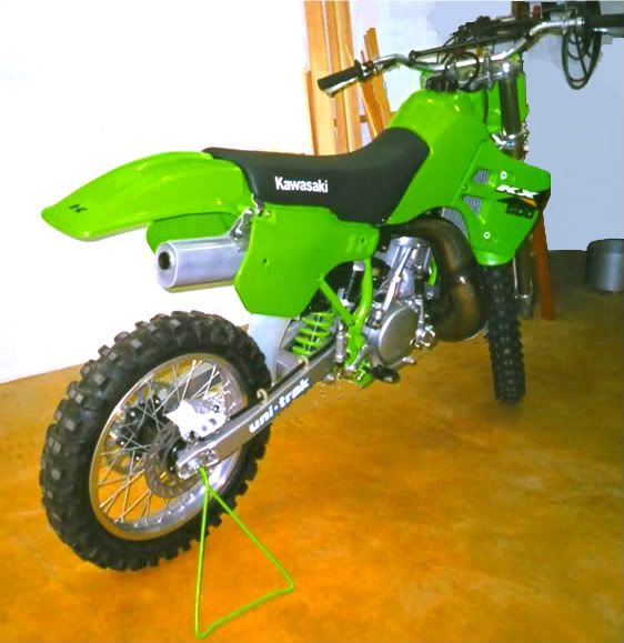

A 500 apesar do estado de sucata que estava, não tive que tratar os tubos da suspensão dianteira com metal duro, o que aliás é caro pacas.
isso foi pura sorte já que é o primeiro ano das suspensões up side dow nas 500tonas e os tubos ficam desprotegidos e acabam cheio de marcas de pedradas. só troquei as guias internas de teflom e revalvulei os disquinhos pro meu peso. e claro troquei óleo e retentores.
Apesar de bem´´GASTA´´a moto tinha partes que inacreditavelmente sobreviveram como essa capa do freio dianteiro e a ponteira de escape originais.
No mais anodizei o tubo externo, troquei rolamentos de roda, pastilhas novas e todas guarnições de borracha da pinça de freio e a frente já era.
Editado pela última vez por asmodeus em 11 Mai 2011, 23:34, em um total de 2 vezes.

O motor esta zero hora em cima, pistão, anéis e biela tudo zerinho. desmontei tudo em baixo pra medir as peças e trocar todos os rolamentos, retentores, destravar o KIPS de torque da Kawa, palhetas da admissao inclusive polindo um pouco os dutos e completando juntas novas. discos de embreagem foram medidos e estavam ok...
No carburador troquei o reparo completo já que o conjunto todo estava em bom estado nas medidas e eixos e não sofreu tanto na mão de´´mexânicos´´
