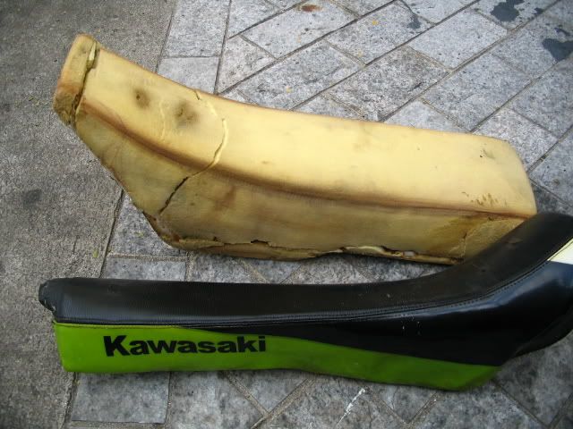

Pondo a mão na podreira do banco...
espuma e capa novos...

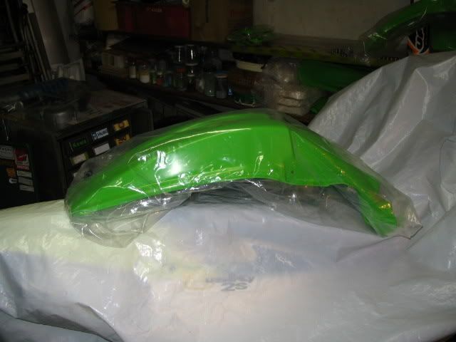

As peças plásticas começam a chegar enquanto isso faço o desmonte do quadro e parts da bike

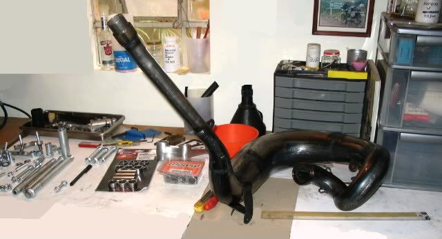

Chegou o escape novínho comprado no Ebay
kit novo de rolamentos de agulha e buchas no link trazeiro e zinco nos eixos e peças... a 500 vai surgindo...!

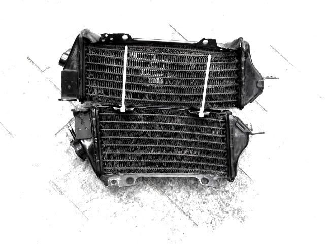

Dos radiadores só aproveitei as partes superior e inferior, trocando toda colmeia, ficou zero!

asmodeus escreveu:Imagem
Com quem voce fez este serviço?
As peças plásticas começam a chegar enquanto dou um grau no quadro e parts da bike
Tenho um paralama deste zerado. Não vou usar. Te interessa?
É o mesmo para a KX125/250/500 - 89
KX500 todas.
KDX200/89 até 94 modificadas para KXzinha, que era o meu caso.
Comprei, veio, e não usei, tá zero e no plástico.

Kleber, estou te devendo o endereço sobre a restauração dos radiadores da 500tona, mas como não fiquei muito
satisfeito lá, vou achar gente mais competente e ai passo pra vc ok? vai ter que mexer nos radiadores da YZ? se tiver
que trocar a colméia toda fica caro... +ou-600 paus, tentei trazer do Ebay, mas o frete ficava caro e não compensava
muito, como isso faz já uns 3 anos, talvez consiga oferta melhor.

KleberGT escreveu:
Um abraço,
Kleber
Kleber, pegue o radiador que vc quer reformar e leve em lojas especializadas em radiadores de carro. Lá eles pegam a colmeia do Astra, que tem o mesmo padrão das nossas motos, cortam e resoldam. Fica perfeito e totalmente funcional! ;-)
Aqui em Brasília já fiz isto, custo de aprox. 150-200,00 por radiador! ;-)

Mensagem por asmodeus » 20 Abr 2010, 00:04
Otima dica Gelous! o preço esta bem melhor do que tive que pagar, mas pelo menos ficou bom e já provou que aguenta a pancada no serviço
