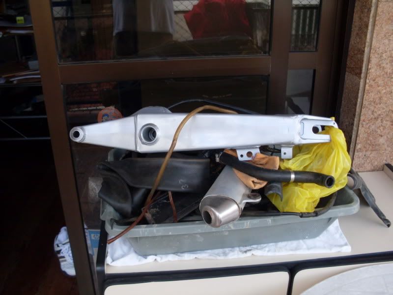

Mensagem por KleberGT » 24 Mar 2011, 19:39
Para quem achou que não iria aparecer fotos:
Hoje está assim; na varanda de meu apartamento.
Um abraço,
Kleber

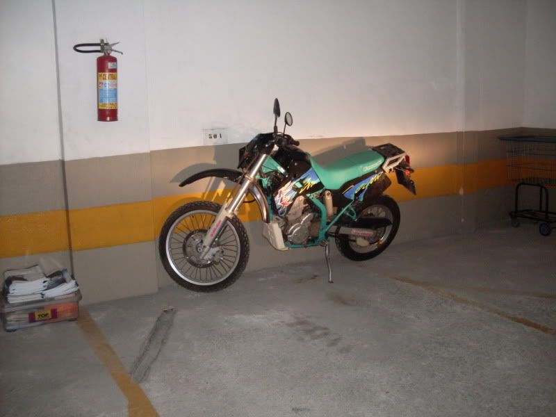

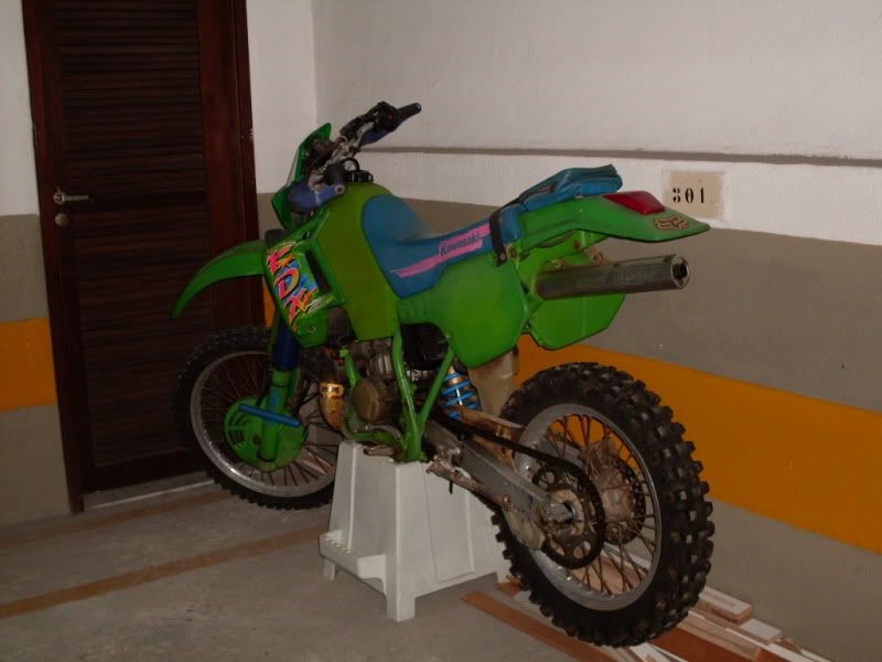

PS: De quebra vai uma fotinha de minha KLX650C/93

Mensagens: 4268
Re: YZ250 98 - montagem e restauração
Mensagem por Marcus DT » 25 Mar 2011, 09:26
Tá ficando boa!
Porra, animal tua KLX hein. Abre um tópico pra falar dessa máquina!

Marcus DT escreveu:Tá ficando boa!
Esta era a minha última KDX200/90 que vendi baratinho, mas, era uma moto para andar sem medo.
Só tinha tido 2 donos, mas, fez trocentos Independencias.
Era tudo original nela.Imagem

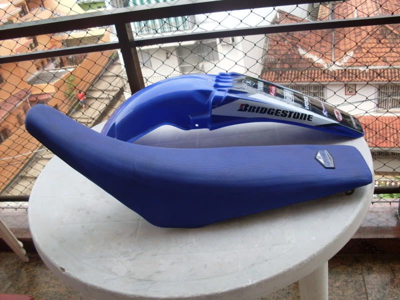

Outras fotinhas das coisas que estou arrumando para a Yz josta 250/98.
O banco com capa nova importada:

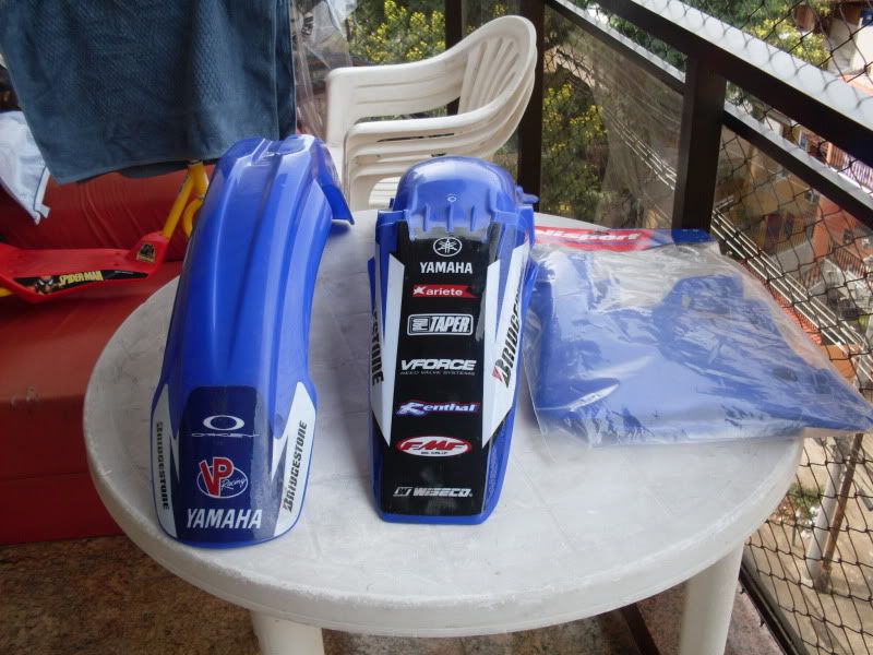

Jogo de adesivos que estou colocando com calma para não fazer bobagens:

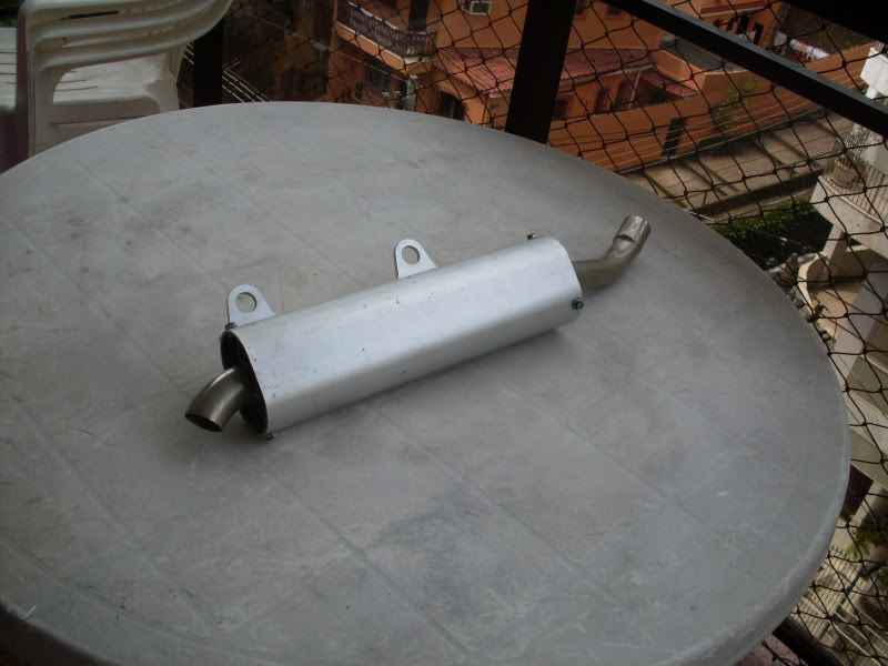

Ponteira FMF:

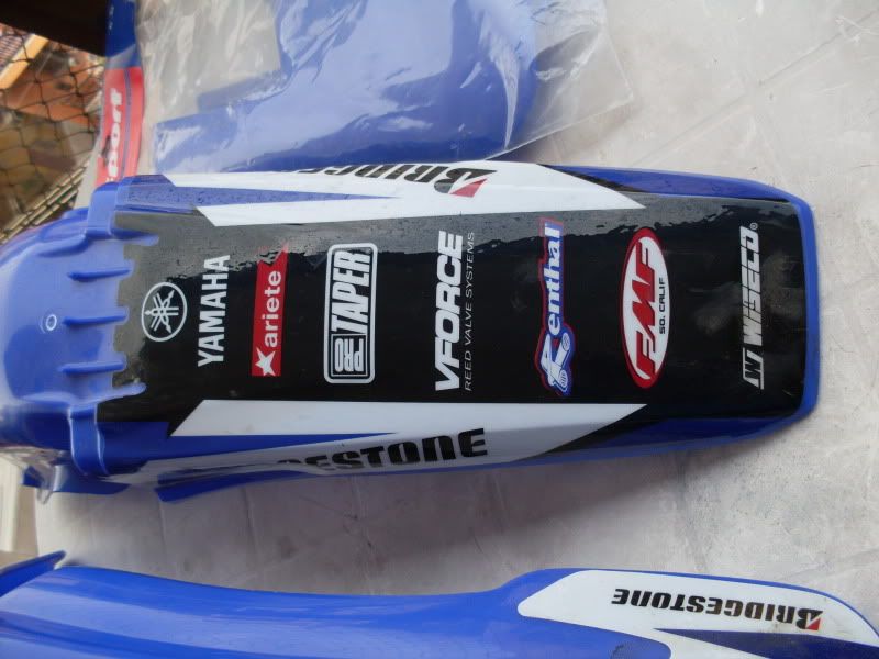

Paralama dianteiro e traseiro já com adesivos e ao lado as laterais ainda sem.
Um abraço,

Kleber, tá ficando chique a motoca hein!
Poderia me dar umas dicas de como colar adesivos? Com o que limpar a peça antes, se dá pra fazer sem secador de cabelo, quais os macetes, etc.

Marcus DT escreveu:Kleber, tá ficando chique a motoca hein!
Marcus,
Colar os adesivos em peça nova é mais fácil.
Se for peça usada e arranhada, vai ter que dar uma lixada com lixa fina para tirar tudo que é arranhão, mesmo que fique fôsca a peça.
Eu uso secador de cabelo profissional para ir colando o adesivo com cuidado, mas, tem quem cola com a peçla molhada com sabão.
O grande barato do secador é que o plástico vai ficando mais flexivel e a cola também dá uma amolecida e pega mais fácil.
Entretanto, é coisa de paciência e ter prazer no que está fazendo senão dá merda.
Eu costumo pegar o adesivo por detrás e corto a folha de papel que vem por tras protegendo a cola e corto no meio.
Aí eu levanto um pedaço e vou colando a metade para depois passar para a outra metade com tudo apontado no lugar.
As vezes tem que descolar alguma coisa e refazer, mas, o secador ajuda a espalhar bem o adesivo de forma que as bolhas ficam mais fáceis de tirar.
É exercício de paciência e sem pressa.
Não é todo mundo que consegue fazer direitinho.
Um abraço,
Kleber
PS: Bonitinha vai ficar a motinha, vamos ver se vai ficar boa de andar.
