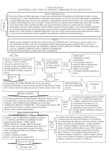

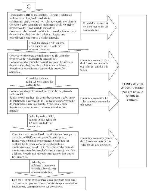

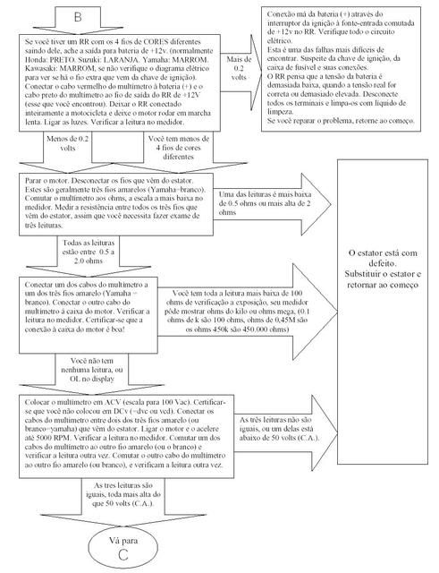

Estator? Regulador de voltagem? Gerador? Bateria?
Fácil de saber:
Documento PDF
Uma mão-na-roda, só 4 páginas em um fluxograma bastante claro.
Na maioria dos casos só se usa a primeira página.
Obs.: fiquei com preguiça de traduzir até porque o inglês é bastante básico.
Mas se alguém precisar dele em português deixe um post que o farei com prazer.
