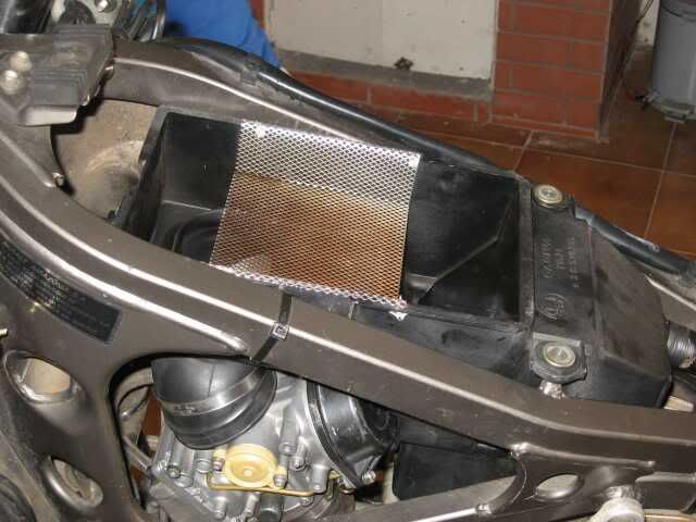

Inicialmente prepare um local para fazer o serviço, lembre-se que a coisa demora e que talvez não dê para terminar tudo no mesmo dia. Assim é bom selecionar um local onde ninguém vai mexer e vc poderá deixar tudo para terminar depois.
O ideal é que a moto esteja limpa. Se não estiver, providencie uma limpeza simples, principalmente onde ficam os carburadores, isso vai melhorar e facilitar o trabalho. Aqui é meu cantinho da bagunça:
Retire a maior quantidade possível da gasolina que estiver no tanque. Para isso, basta soltar a mangueira de saída do tanque (a da torneira), colocar dentro de um recipiente e abrir o registro e esperar esgotar.
Retire o banco, tanque e carenagens. Guarde todos os parafusos em uma caixinha ou bandeja plástica ou de metal. Se necessário, organize-os para que não se misturem com outros diferentes (ex: os parafusos da carenagem em um cantinho e outros parafusos em outro)

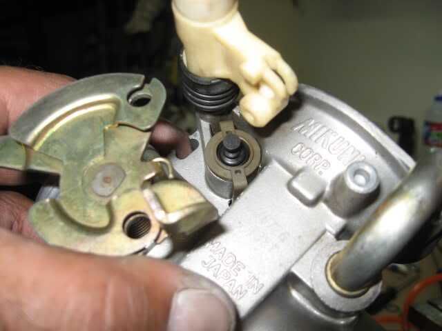

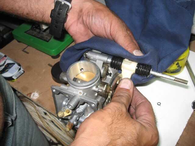

Retire o cabo do acelerador, basta puxar a parte de metal onde o cabo se encaixa, como se estivesse acelerando tudo (foto à direita), e posicionar o cabo de maneira que ele desengate pela ranhura, liberando o cabo. Afrouxe também a porca de fixação do cabo.
Imagem Imagem
Faça o mesmo com o cabo do afogador.

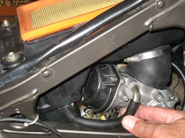

Retire os respiros do carburador (se houver) e desconecte a(s) mangueira(s) de combustível. Solte as braçadeiras que prendem a caixa do filtro ao carburador e retire toda a caixa do filtro de ar.
Cuidado para não forçar nada, tudo tem que sair sem stress... Se estiver difícil soltar alguma coisa, não force demais, verifique se não tem nada emperrando, se vc soltou todos os parafusos mesmo, se não tem nada travando. O objetivo é 0 (zero) TRAUMA.

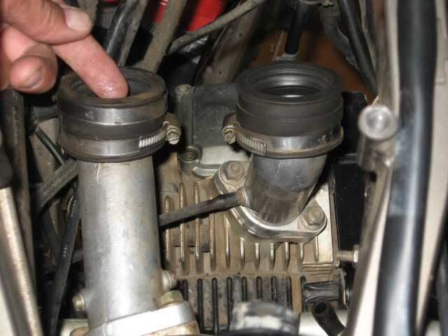

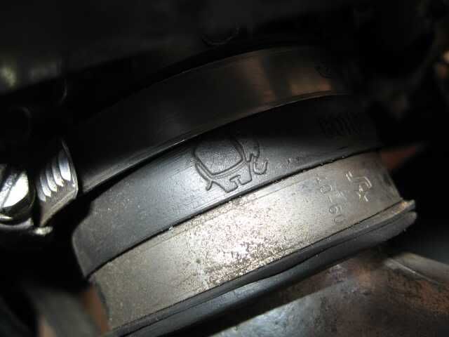

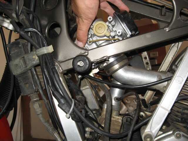

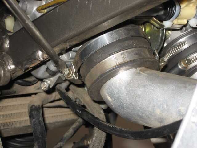

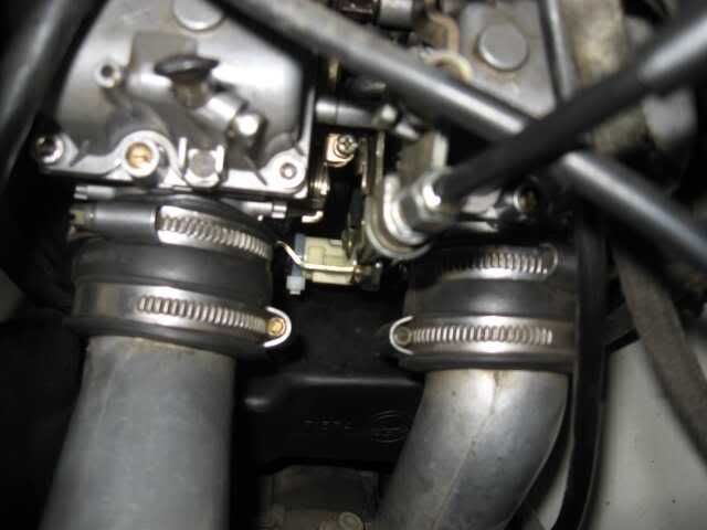

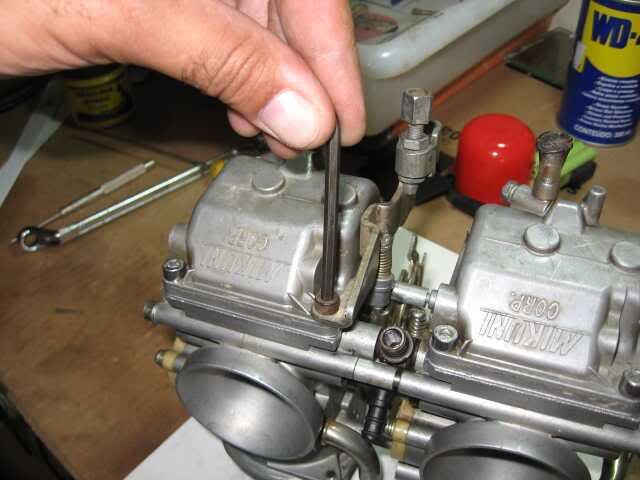

Solte as braçadeiras de fixação do carburador ao coletor, na parte que elas prendem o carburador. Não é necessário removê-las do coletor, a não ser que esteja difícil retirar o carburador.

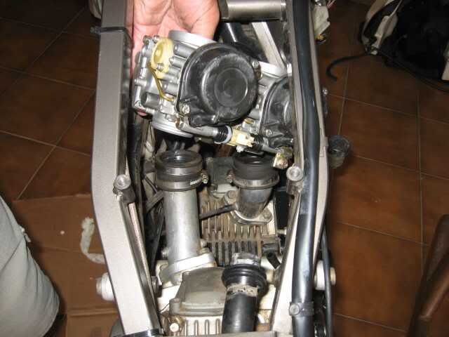

Certifique-se que não há mais nada presos ao(s) carburador(es), retire o(s) com cuidado. Se for mais de um carburador, retire-os conjugados. Deixe para separá-los na bancada.
Comece a guardar os parafusos e porcas. Sempre rosqueie a porca no respectivo parafuso para não perder, depois de desmontado o item. Não adianta achar que vc vai lembrar de onde é depois, VC NÃO VAI LEMBRAR. Se quiser, faça um desenho rabiscado, um croqui dos componentes e vá colocando os parafusos em cima, isso ajudará a saber de onde eles são.
Solte o suporte dos cabos de aceleração e do afogador, se for o caso.

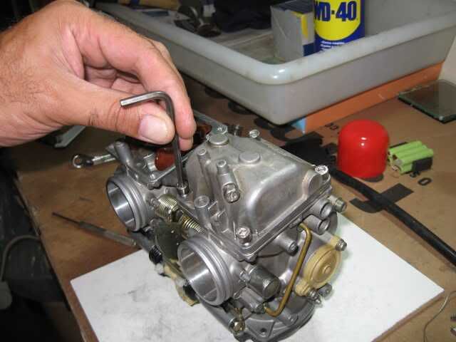

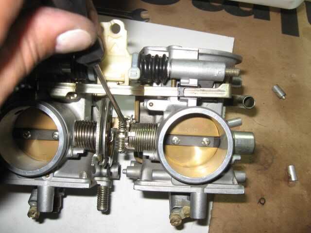

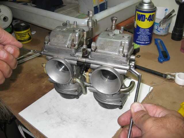

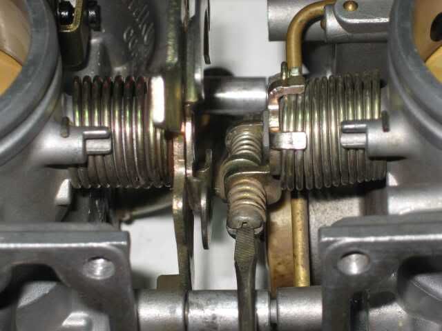

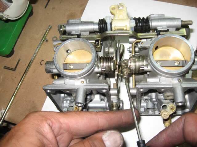

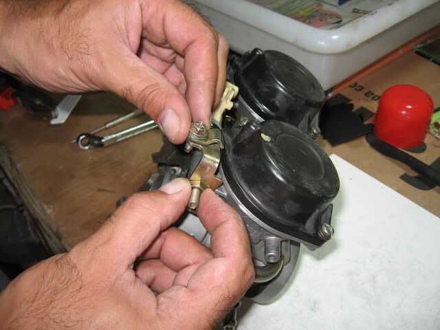

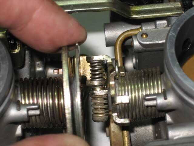

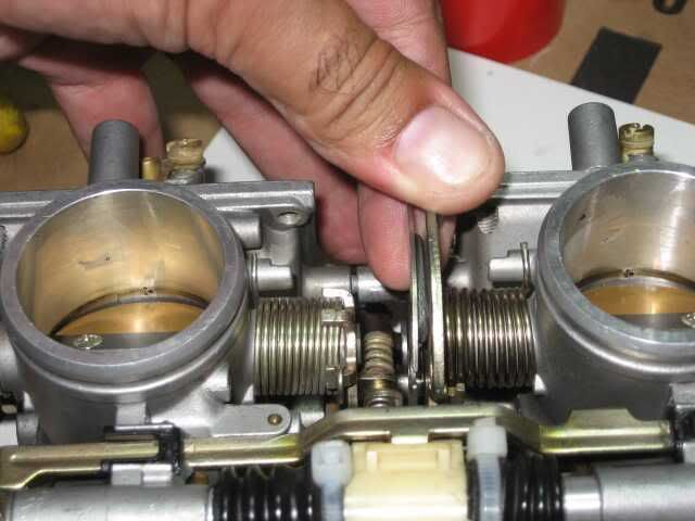

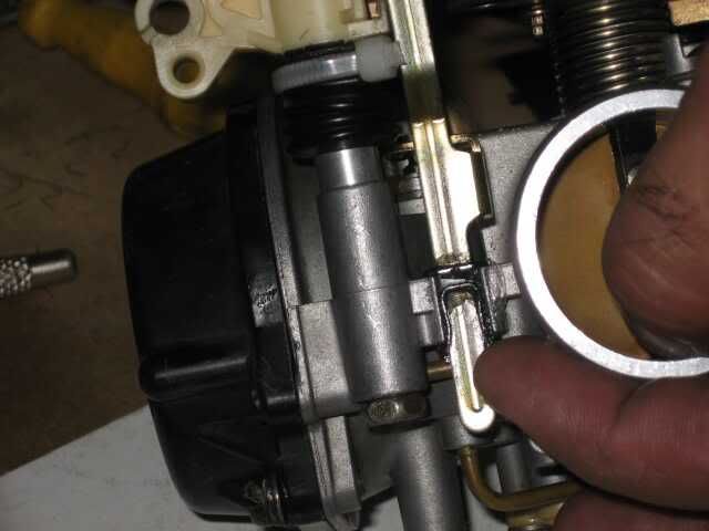

Encontre o(s) ponto(s) onde os carburadores são fixados entre si e afrouxe. Aqui vc já pode separá-los ou não. Depende se isso vai facilitar o serviço. Eu acho melhor tirar as cubas com eles unidos, mas é questão de gosto.

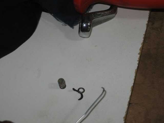

Cuidado que, após retirar a união, existe uma mola que une as duas borboletas. É aqui que elas são equalizadas (colocadas pra trabalhar na mesma posição). Cuidado pra mola não sair voando ao separar os carburadores.

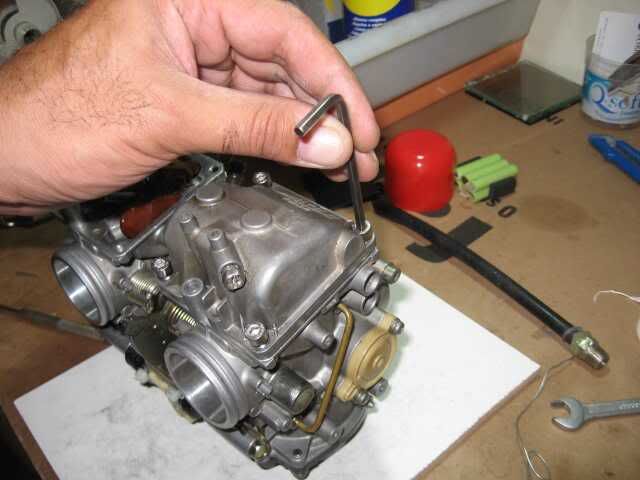

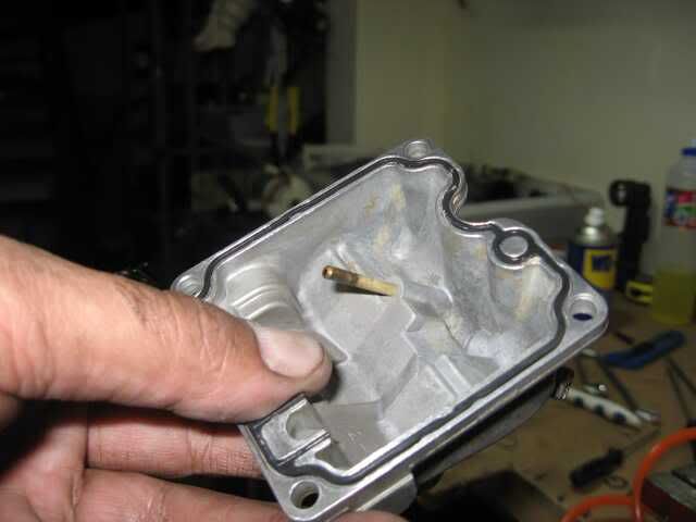

Retire os parafusos de drenagem, drene o combustível em um recipiente e, após isso, solte os parafusos das cubas e retire-as.

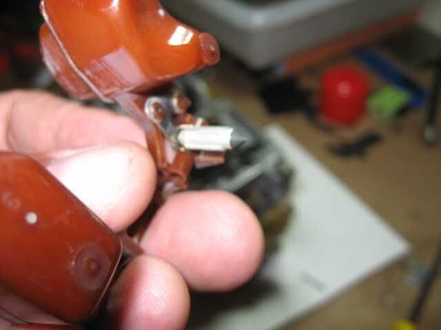

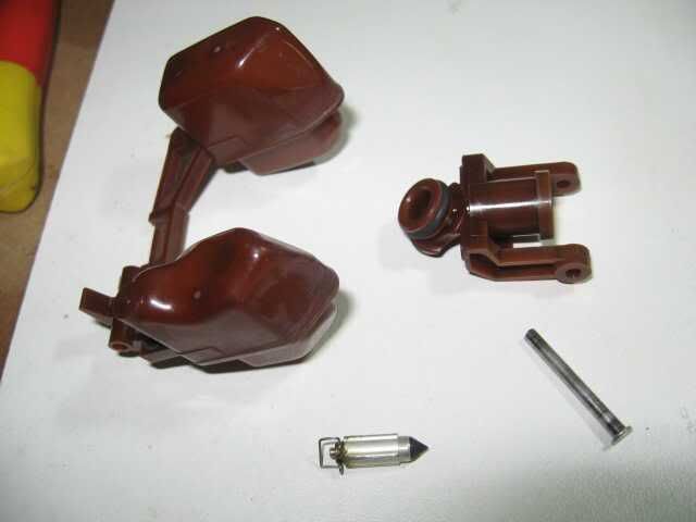

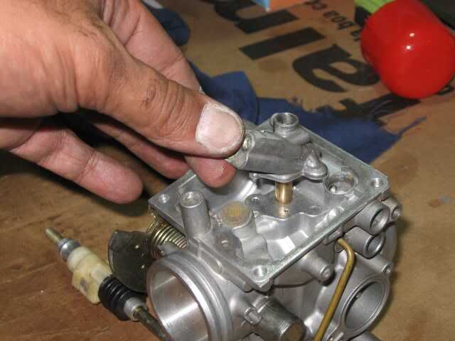

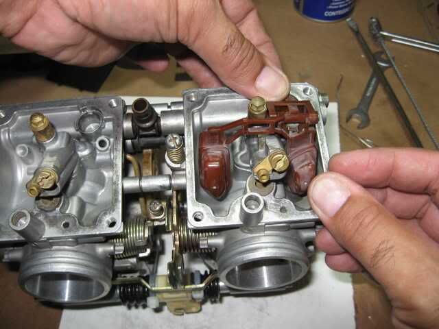

Rerire a bóia e suporte e a válvula estilete e separe todo o conjunto
ImagemImagemImagemImagem
Atente para a posição de montagem. Se preferir, desmonte um conjunto de cada vez, assim vc pode usar o outro para se orientar, se tiver dúvida na montagem.

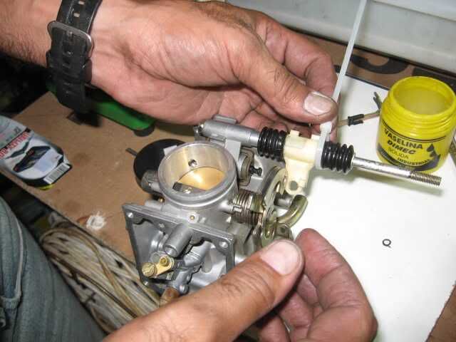

No caso da Cagiva, solte as travinhas plásticas que prendem o afogador, deslize-as para o lado e retire o conjunto de acionamento

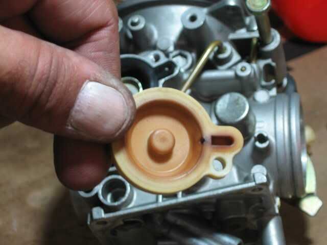

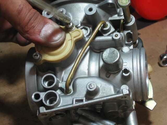

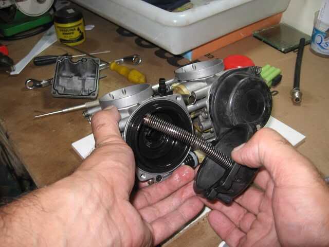

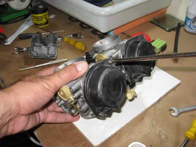

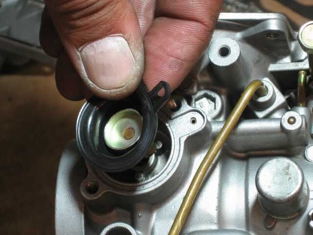

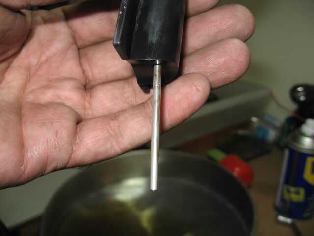

Solte as tampas dos diafragmas de vácuo e retire-as, juntamente com as molas, guilhotinas e agulhas. Dê um jeito de separar as peças, para que não se misturem e possam ser montadas nos carburadores respectivos. Não é conveniente trocá-las de carburador.

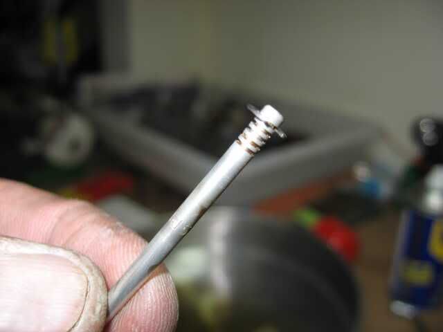

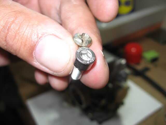

Não mexa na trava da agulha, a não ser que vc queira ajustar a quantidade de combustível. Baixando a trava, vc estará levantando a agulha e, consequentemente, enriquecendo a mistura. Levantando a trava, faz-se o contrário.

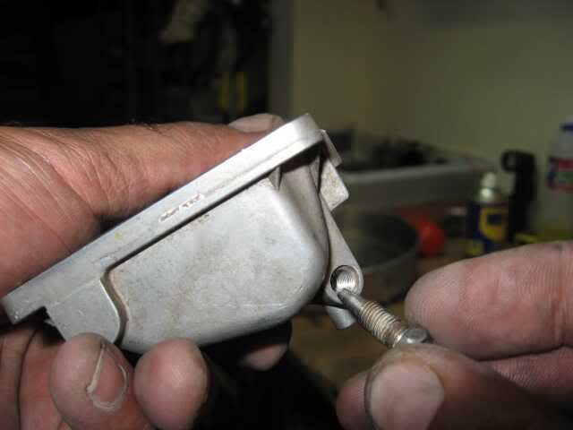

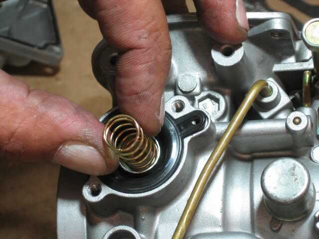

Retire os orings da carcaça do carburador onde fica a tampa do diafragma.
ImagemImagem

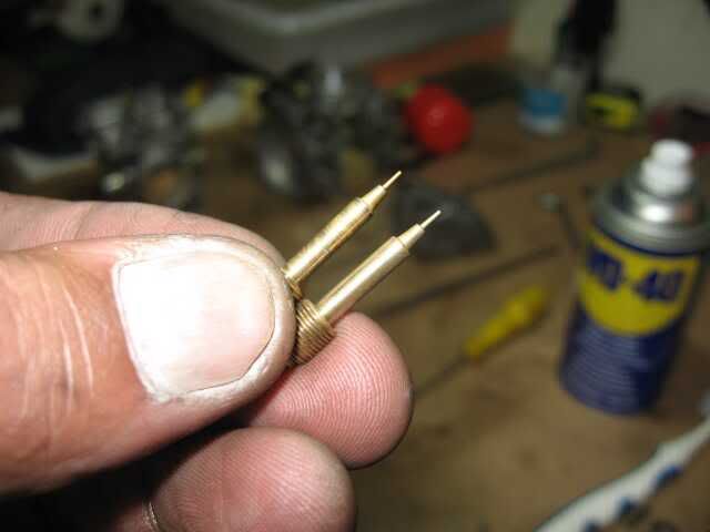

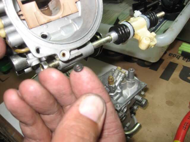

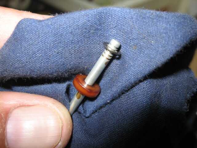

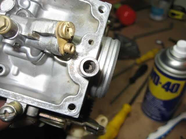

Retire as agulhas de regulagem da mistura de marcha lenta. No caso da Cagiva, cada agulha possui uma mola, uma arruela separadora e um oring. Na foto abaixo dá pra ver um Oring estourado, culpa da gasolina uruguaia. Separe as agulhas para não trocá-las de lugar depois.

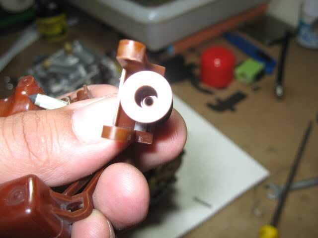

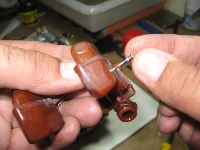

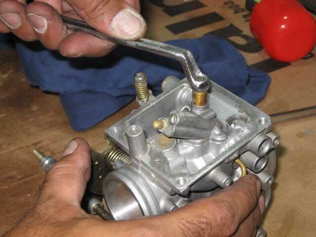

Alguns carburadores possuem bomba de injeção para aceleração rápida, outros possuem dispositivo adicional de potência. Seja como for, vá desmontando tudo e separando. No caso da Cagiva não tem bomba de aceleração, mas tem dispositivo de potência, que nada mais é que um diafragma que libera mais combustível em situação de aceleração máxima.

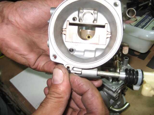

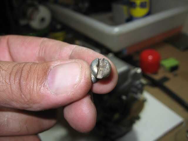

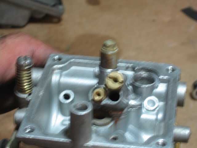

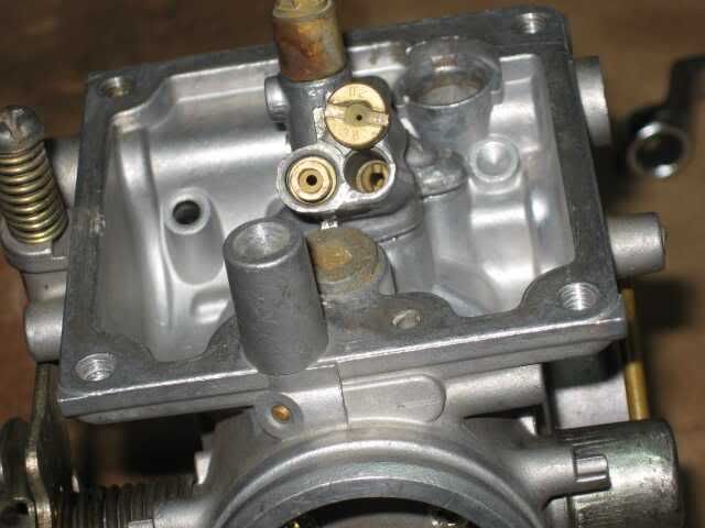

Retire também todos os giclês. Como são de latão, às vezes emperram no lugar. Se estiver ruim de retirar, deixe quieto, dá pra limpá-los da mesma forma.
Se for possível, retire o tubo misturador principal.

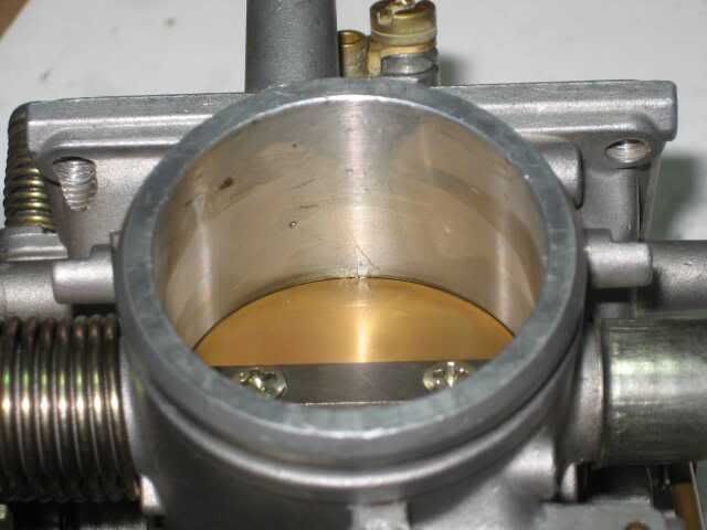

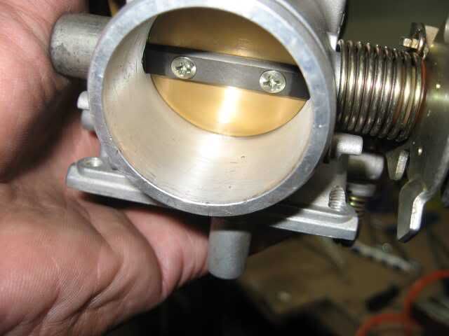

Se deu tudo certo até aqui, deveremos estar com a carcaça do carburador com a borboleta de aceleração montada. Não é necessário desmontar mais nada. Agora começa a segunda fase, que é limpeza e inspeção dos componentes. Providencie pincel, escovinha e uma bandeja com gasolina. Não use thiner, diesel ou outro tipo de solvente. Use um pouco da gasolina que vc retirou do tanque. Cabos, engrenagens e outros itens que sejam lubrificados podem ser limpos com querosene.
ImagemImagem

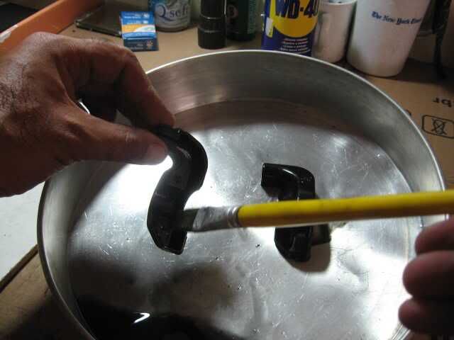

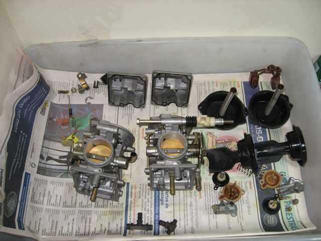

Limpe e escove bem todos os componentes, inclusive os carburadores por fora e por dentro, até onde o pincel/escova alcançar. Após lavar os diafragmas, seque-os com um pedaço de pano macio. Deixe tudo sobre um jornal para que a gasolina escorra e tudo seque bem. Se vc tiver um compressor de ar, aí sim a limpeza vai ser perfeita.

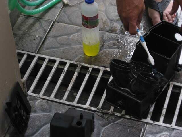

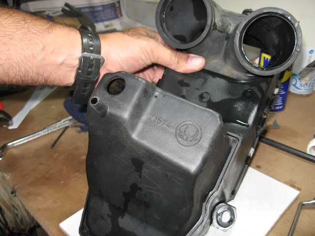

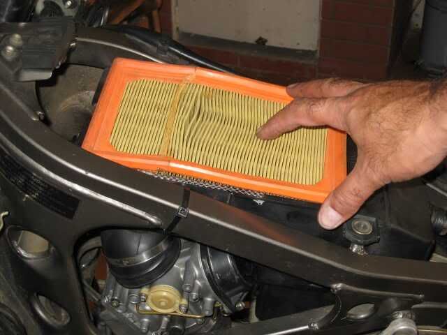

Enquanto as peças do carburador secam, aproveite e lave a caixa do filtro de ar e as mangueiras de borracha com água e detergente neutro. Desmonte o que der e lave bem.

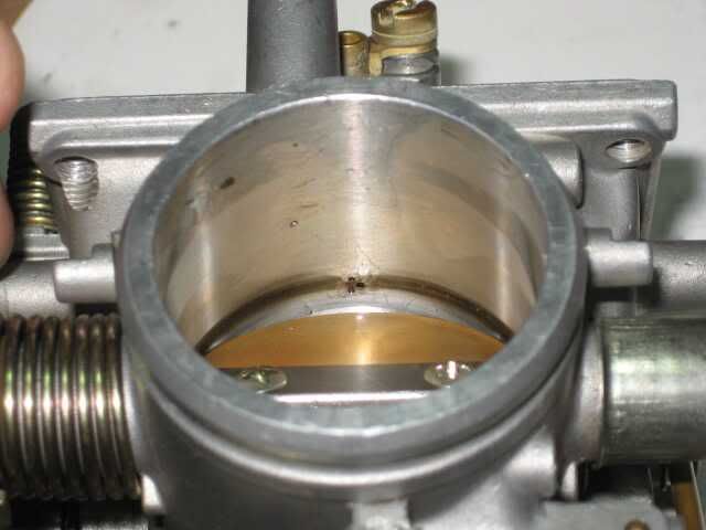

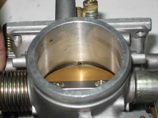

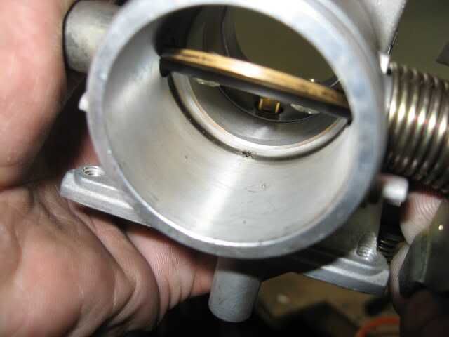

As agulhas não podem estar com riscos fundos, as borboletas de aceleração devem fechar e abrir completamente e com movimento livre, os parafusos de mistura não podem estar com pontas amassadas ou tortas, nenhum giclê deve estar “arrombado” ou obstruído.

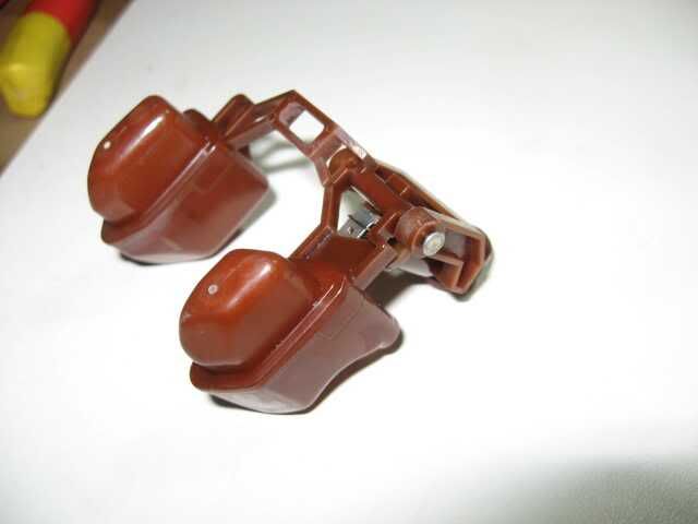

As bóias não podem conter gasolina em seu interior, nem “encharcadas”, devem estar leves. Se forem de material poroso, aperte-as com uma chave de fenda. Se ao soltar a chave, minar combustível, como se fosse uma esponja, devem ser substituídas.

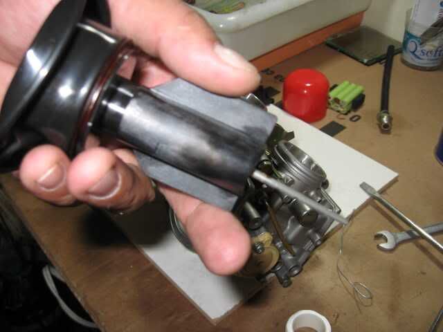

Se suspeitar de algum furo entupido, uma agulha ou uma corda de violão fina é o ideal para passar no local.
A válvula estilete não pode estar com a ponta amassada. Para testar a estanqueidade, monte o conjunto e, vá levantando a bóia, ao mesmo tempo em que sopra na entrada de combustível. A válvula deve fechar totalmente a passagem, sem força na bóia. Após isso, chupe o ar e coloque a língua no tubo. A língua deve ficar presa, isso significa que a válvula está perfeita. Teste uma de cada vez.

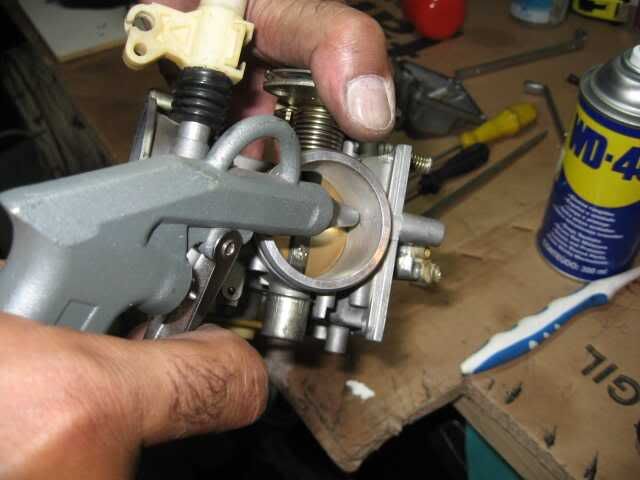

Se vc possuir uma fonte de ar comprimido, passe em toda a carcaça do carburador, forçando a passagem em todos os orifícios, em especial nos orifícios de progressividade, que são esses furos pequenos que existem na linha da borboleta de aceleração. Eles servem para permitir uma passagem de gasolina com a borboleta semi-cerrada, quando o vácuo ainda é pequeno para trazer o combustível do difusor principal. Eles são responsáveis por uma aceleração progressiva e suave, partindo da marcha lenta. Veja na foto os três orificios de progressividade na marca da borboleta e o furo da marcha lenta, um pouco abaixo.

Limpe as conexões “T”de combustível com uma escova ou cotonete, depois assopre ou passe ar comprimido.

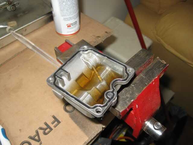

Teste a estanqueidade da cuba, colocando o parafuso de drenagem e enchendo com um pouco de gasolina. Não aperte demais o parafuso, sob pena de rachar o assentamento. Deixe alguns minutos e observe se vazou combustível.

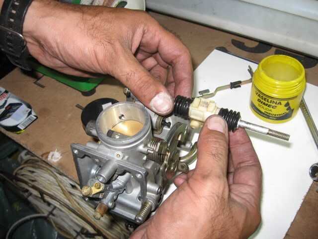

Aplique óleo de máquina ou óleo de motor em todos os eixos dos mecanismos que possuem movimento.
PARTE III – MONTAGEM E REGULAGEM
Monte o carburador seguindo os passos contrários ao da desmontagem, tomando os seguintes cuidados:

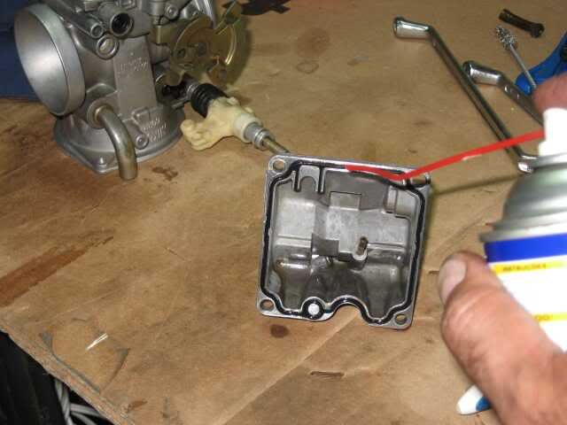

- Borrife WD40 nas juntas e nos diafragmas.

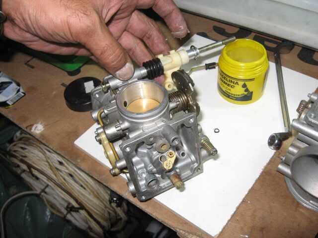

- Lubrifique os Orings com vaselina. Use também no eixo do afogador. Monte o afogador no local e junte os carburadores, prendendo o parafuso da junção. Lubrifique o eixo do afogador com vaselina e tome cuidado para encaixar os dois pistoes corretamente. Eles tem que entrar ao mesmo tempo.

- Ao colocar a mola do parafuso de equalização, afrouxe todo o parafuso de regulagem e depois “espete” ela com uma chave de fenda para colocá-la no local, assim:
Para equalizar é simples, não é necessário vacuômetro se vc está com os carbs desmontados, pois é possível fazer no “olho”. Com os carbs um pouco abaixo da altura dos olhos, sobre a mesa, observe as borboletas dos dois carburadores ao mesmo tempo, e use os furos de progressividade como referência para deixá-las com a mesma abertura. Vá girando o parafuso de equalização e acionando as borboletas com a mão, no local onde passa o cabo, e vá observando se elas estão iguais. Pode usar o parafuso de ajuste da marcha-lenta também para obter uma precisão maior no ajuste. Veja as fotos.

Passe um pouco de vaselina na mangueira do coletor e monte os carburadores. Certifique-se de que assentaram perfeitamente.
Antes de colocar os cabos do acelerador e afogador, lubrifique-os com óleo SAE 10 ou óleo de máquina. Use uma seringa e agulha para ajudar, basta inserir a agulha no vão entre o cabo e a capa e ir colocando óleo devagar.
Coloque os cabos e todas as mangueiras e conexões, bem como a caixa do filtro de ar.
Aperte as braçadeiras, e acerte o que falta.

Mensagem por Anzolim » 12 Abr 2010, 07:35
Andrei escreveu:ou ainda é o parafuso do dreno, mas se fosse esse último ainda sairia um pouco de combustível mesmo que vc fechasse a torneira (o que estivesse na cuba)...
Mas mesmo fechando a torneira, ainda sai um pouco sim..

Mensagem por Andrei » 12 Abr 2010, 07:43
Whitedeath, o carburador estava um pouco sujo sim, mas é que eu só tive a idéia de fotografar e fazer o tutorial depois que fiz a limpeza, aí tirei as fotos com as peças já limpas e quando fiz a montagem, ao invés de fotografar a desmontagem...
Márcio, vá arrumar um lote pra capinar... :-D :-D :-D
Anzolim, então é o parafuso do dreno ou a cuba que foi arrombada de tanto apertar demais... veja essa foto aqui:
é o orifício de dreno.. tá vendo as rachaduras aí ? foram feitas por apertar demais o parafuso... aí ficava pingando... já consertei...

Andrei escreveu: Para equalizar é simples, não é necessário vacuômetro se vc está com os carbs desmontados, pois é possível fazer no “olho”. Com os carbs um pouco abaixo da altura dos olhos, sobre a mesa, observe as borboletas dos dois carburadores ao mesmo tempo, e use os furos de progressividade como referência para deixá-las com a mesma abertura. Vá girando o parafuso de equalização e acionando as borboletas com a mão, no local onde passa o cabo, e vá observando se elas estão iguais. Pode usar o parafuso de ajuste da marcha-lenta também para obter uma precisão maior no ajuste. Veja as fotos.
Andrei,
Equalizar é deixar o VÁCUO igual........ :no: a posição das borboletas
se tiver cilindro c + compressão q o outro.......... dá errado
se a parede dos buras não forem perfeitamente iguais........dá errado
se as borboletas não forem perfeitamente iguais........dá errado
qdo comecei a mexer em motos, fazia dessa mesma forma nas CBs 400/450....depois q comprei o VACUÔMETRO percebí q poderia ficar melhor.............e nas motos de 4Cil só ficava perfeito c o relógio
