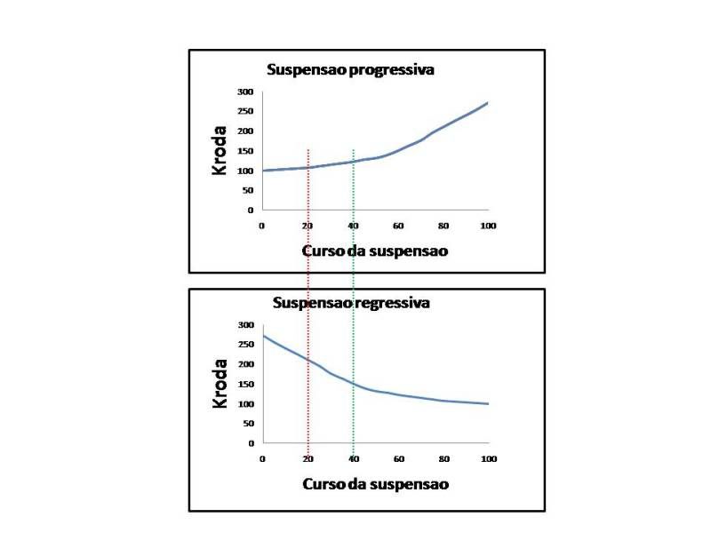

Sergio escreveu:Vinicius,
Estava relendo o tópico e pintou uma dúvida.
Dissemos aqui que a pre-carga não altera a dureza da suspensão porque o Kmola é constante.
Porém eu posso ter uma situação na qual a suspensão traseira usa um daqueles links que alteram o ângulo da mola conforme ela se distende ou se comprime - nesse caso uma alteração na pre-carga vai fazer variar sua posição, que vai variar o angulo, e isso vai alterar o resultado na fórmula do Kroda, que é o que efetivamente se sente na rodagem. É isso? Ou estou confundindo tudo?
Sergio
Muito boa pergunta! ;-)
Sergio, tudo depende de como eh a curva do RM durante o curso da suspensao.
Numa suspensao dianteira o RM eh igual a 1 e linear (a mola comprime o mesmo tanto que a roda por todo o curso da suspensao), a pre-carga nao endurece ou amacia a suspensao.
Agora ja a suspensao traseira normalmante nao tem um RM linear.
O RM varia, ou devido aos angulos entre o link e a balanca/chassis como expliquei, ou, caso seja uma moto sem link, o RM vai variar pelo mesmo motivo da mudanca nos angulos, mas dessa vez eh entre a mola e onde ela estiver fixada. Por exemplo entre o eixo central da mola e da balanca/chassis.
O que acontece quando vc muda a pre carga, nao eh a alteracao da curva do RM, mas onde a suspensao vai estar em equilibrio na curva do RM com o passageiro em cima da moto.
Olhe os graficos abaixo:
Repare que esses graficos mostram duas curvas de RM de duas suspensoes com a mesma mola de 100N/mm, porem uma eh progressiva (de cima) e a outra regressiva (de baixo).
Suponha que o peao sobre na moto e a supensao comprime por 40mm, isto eh, ela vai estar em equilibrio quando o valor de RM e o Kroda eh onde ta a linha verde nos graficos.
Ele decide dar pre carga na mola de 20mm. Agora quando ele subir na moto a suspensao vai comprimir 20mm a menos e vai estar em equilibrio na linha vermelha.
Repare que se ele der pre carga, a curva do RM continua a mesma, so que o Kroda vai ser diferente. Porem repare que o Kroda vai variar de acordo com como eh a curva do RM. No caso da suspensao progressiva, o Kroda sera menor (suspensao subjetivamente mais mole), agora se a suspensao eh regressiva, o Kroda sera maior (suspensao subjetivamente mais dura).
Agora quem sabe como eh a curva do RM da suspensao da sua propria moto pra saber pra onde o Kroda vai?
Por isso (e pelo fato da suspensao dianteira nao ter RM) eh que digo que se vc notou a suspensao mais dura ou mole mudando pre carga, eh seu psicologico brincando com vc. E isso tambem acontece comigo.
Espero que agora entendam porque a explicacao toda do RM.. a mola nao manda nada.. o RM eh quem determina as coisas.
Se eu tentasse explicar isso no comeco iria embananar a cabeca de todo mundo. Por isso estou optando por usar exemplos bem simples e se o pessoal se interessa vou mais a fundo no assunto!
