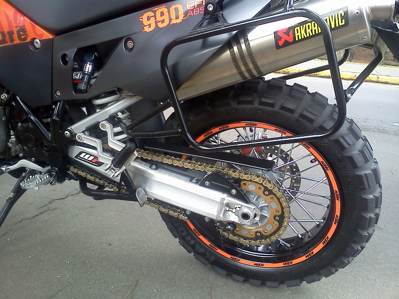

A corrente nova parece mais grossa q a original...deve ser a cor...
Ficou bem mais legal.

Todo mundo fala o mesmo ...
Essa corrente é mais grossa né? :-D
Mas não é, é a impressão por causa da cor ...
Medimos com o paquimetro eu e meu mecânico e é o mesmo tamanho ...

Ta nojenta....
Parabéns fusoya pelo excelente bom gosto, a começar pela moto.... depois relata como ficou o consumo com esta relação mais curta ai..

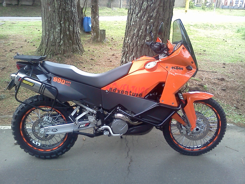

Enfim segue fotos, motoca zerada ...
Há ...
2 Pneus Metzeler Karoo! }:)
PS - Fotos de Celular 3.2Mpx...

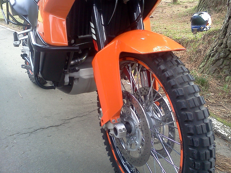

Pede pra um cara de V Storm ou de Honda Varajera te acompanhar agora num caminhos nebulosos com KTM :lol:
Ta linda ;-) Mas tais usando esses pneus de cravo no dia a dia? Não fica muito comprometido a aderência no asfalto?

"PS - Fotos de Celular 3.2Mpx..."
Quem precisa de câmera digital com esses celulares?! ;-)

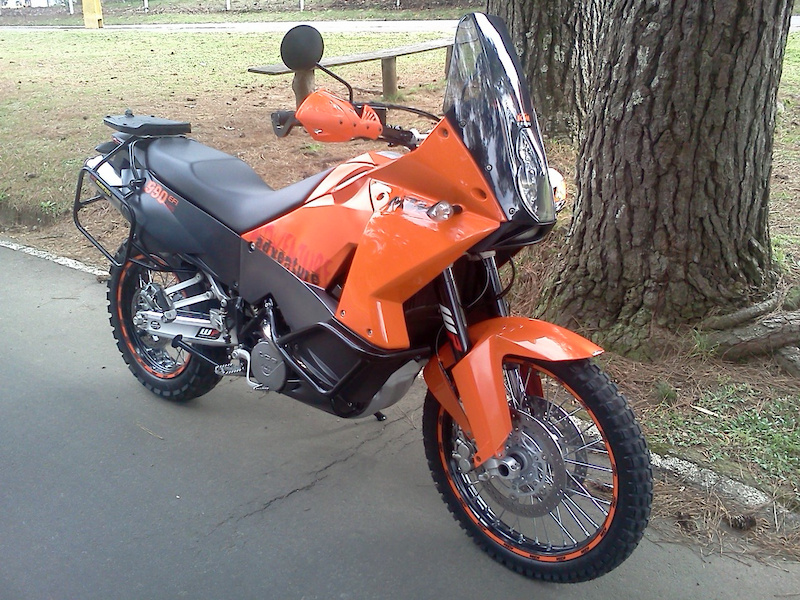

PQP, que moto linda, cara!

Filipe escreveu:Mas tais usando esses pneus de cravo no dia a dia? Não fica muito comprometido a aderência no asfalto?
Coloquei esses pneus pra dar um "ar" de mais trator ... hehehehe ...
E na verdade aqui onde morro têm bastante calçamento, e os pneus são um show fora do asfalto ...
No asfalto não dá pra brincar, é chão se lacrar a mão forte, principalmente em curva, não dá pra acelerar forte ...
Ontem mesmo saí de um semáforo e acelerei forte, riscou 1, 2 e 3, ela se atravessa com esses pneus ...
De resto eles são espetaculares, vamos ver a durabilidade ...
Eles são 70 % OFF, 30% ON ...

CARLOS-BSB escreveu:"PS - Fotos de Celular 3.2Mpx..."
Algumas fotos saí bem, outras saí ruins, vide outras fotos que têm aqui no tópico, foi batida com o mesmo aparelho ...
Acredito que a brincadeira muda por causa da luminosidade, essas ficaram boas ...

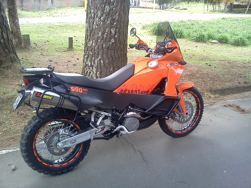

Mais uns presentinhos pra ela ...
Banco em Gel Touratech ( Modelo Reto )
Tampa do Fluído da Embreagem e do Freio Traseiro ( Laranja Anodizado )
Pedaleiras de Cross ( Laranja Anodizado )
Tampões de Vedação da Balança ( Laranja Anodizado )
Só falta eu comprar o parabrisa mais alto um pouquinho e a tampa do freio dianteiro que não encontrei ...
FLWs
