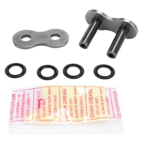

RMD... o pino é esse, a DID chama de "rivet ZJ":
Ele não é de "achatar", é de expandir.
por isso tem de usar a ferramenta especial.

Isso, tem uma ponta que expande a cabeça do pino, igual a foto ai de cima

Este é interessante pois and achata faz de uma forma mais uniforme. Realmente martelar nesta situação é diferente. A minha relação era um pino maciço.
Aquelas relações com grampos são as melhores. Muito fácil trocar ou diminuir o tamanho. Mas acredito que essas motos maiores não devem usar essas.
