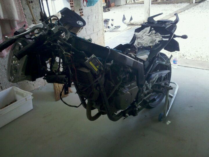

esses dias saí com a minha sem carenagem... mas não tirei fotos dela assim... só inteira desmontada...
JAL
Mensagens: 9699
Re: Projeto - GTR Streetfighter
Mensagem por JAL »
Dangamarros escreveu:esses dias saí com a minha sem carenagem... mas não tirei fotos dela assim... só inteira desmontada...
Tá linda!! ;-)

desmontei pra trocar o óleo das bengalas e já aproveitei pra trocar os rolamentos da direção, peguei um buraco FDP que amassou a roda e fez um calo no rolamento...
só fiz a cagada (sem saber) de colocar óleo 10w e a susp ficar mt mole... axq vou ter que partir pro 15w ou até pro 20w...
Luigi
Mensagens: 14490
Localização: Blumenau - SC
Mensagem por Luigi »
10w em street é loucura!
10w é pra Falcon/XT etc
Street tem que ser 15 ou 20, ou então 50/50 (sim, pode ser feito)
