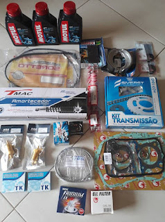

Chegaram umas peças hoje.. Papai noel chegou mais cedo pra velha senhora...
Foi comprado:
- Juntas do Motor e borrachas de vedação e conjunto do cabeçote
- Jogo de reparo dos carburadores completo
- Lonas, pastilhas e cabo de acelerador
- Relação (transmissão)
- amortecedores
- Velas NGK Iridium
- caixa de direção
- filtro esportivo x2 (esses ainda tão pra chegar)
- filtro de óleo + 3 litros de Oleo
- retentores de bengala
- Miolo de partida
- aerokip (flexível) do Freio
- Eixo do quadro elástico completo com rolamentos e buchas
- Filtros de combustível
Não tem bateria aí na lista, pq a moto não terá partida elétrica. Tentarei fazer fiel ao contexto, ou seja, partida, só no pedal. Mas isso não está totalmente fechado ainda. Vamos ver.
Com isso, espero devolver a confiabilidade para a moto. Agora é instalar essas peças e torcer pra não acharem mais nada.
