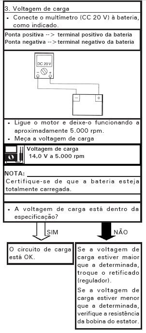

BOM, fui no manual de serviços para fazer os seguintes testes:
1- Teste fusível - Fusível OK
2- Teste de Carga da Bateria
Motor ligado a 5.000RPM testei a carga da bateria (manual indica que deveria ser de 14 volts... marcou 10 volts).
O manual de serviço diz que a bateria tem que estar totalmente carregada para fazer esse teste. Mas nao consigo carregar totalmente a bateria pq o carro do meu pai está na revisão hj e nao tenho um carregador de bateria em casa. E se o problema for outro que nao a bateria, posso andar 500km q nao vai carregar a bateria.
Como a carga da bateria não estava carregada 100%, este teste foi INCONCLUSIVO, mas aponta para o retificador. Qual o próximo teste, oh manual?
ENTRETANTO, este teste também foi inconclusivo. Por quê? Porque eu não sei se fiz direito. Tirei uma foto do que estava fazendo para ver se algum amigo pode dizer se eu estava testando direito. E então, é assim que se testa a resistividade das bobinas? O chicote tem estrutura diferente do que o manual faz imaginar...
SE eu fiz o teste direito, então o problema é o estator mesmo. Aí, é chorar, chorar e chorar... por curiosidade, medi a voltagem (não a resistividade) nestes mesmos pontos com a moto ligada a 5.000RPM e acusou 7.5Volts...
A dúvida é: testei do jeito certo, no lugar certo? (em tempo, o multímetro foi cuidadosamente colocado nas leituras certas, voltagem quando queria ler voltagem, resistividade quando queria ver resistividade).
