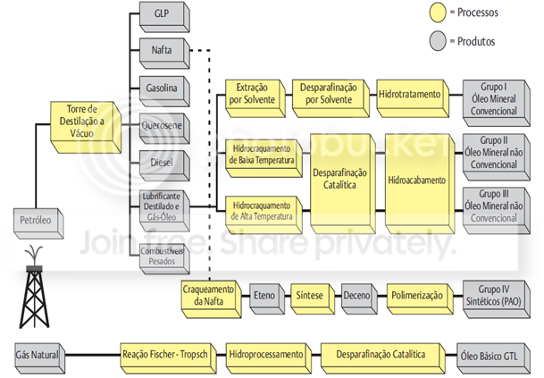

Ontem estava lendo um post sobre óleo no Fórum Fusca Brasil, postado por Guilherme David, pelo jeito o cara manja muito:
Notam-se diferentes processos para se obter um mesmo tipo de óleo.
O Grupo I são os óleos minerais comuns, desses mais baratos que encontramos em todos os lugares.
O Grupo II são óleos minerais também, porém mais refinados. Uma vez que todas as moléculas de hidrocarbonetos desses óleos são saturadas, os óleos base do Gupo II têm melhores propriedades antioxidantes. Esses óleos tem uma cor mais clara que as do Grupo I, o que não quer dizer necessariamente que um óleo claro seja um Gupo II, pois ao longo do processo de produção do óleo comercial, são adicionados corantes.
O Grupo III é polemico. São óleos minerais, pois são refinados a partir do petróleo, mas CASTROL ganhou um processo da MOBIL que lhes deu o direito de vender esses óleos como sendo sintéticos, exceto na Alemanha (país que preza pela engenharia e o bom-senso), então óleos sintéticos vendidos aqui no Brasil, principalmente pela Castrol, podem ser na verdade óleos minerais super-refinados.
O Gupo IV são os óleos sintéticos tradicionais. A grande vantagem desses óleos é que são elaborados para ter apenas o necessário, eliminando inconvenientes dos óleos minerais. Por isso resiste muito mais à oxidação e à variação (para mais ou para menos) de viscosidade devido ao uso prolongado.
É isso galera! Espero que façam bom proveito de tudo isso!! Muitos não vão se interessar nem por 10% do que escrevi, mas se houver um interesse mínimo em ler nem que for um só capítulo, tenho certeza que todo o trabalho valeu a pena!
Ah, fiz isso pro FFB, então vamos deixar esse texto aqui por enquanto, tudo bem? E se for postar em outro fórum, blog, rede social, etc., por favor, citem o autor ou pelo menos de onde tiraram o texto... deu muito trabalho fazer isso, acho que é justo pedir respeito ao tempo que perdi, certo?
Um grande abraço a todos os fusqueiros do Brasil e,porque não, do resto do Mundo!
FIM
