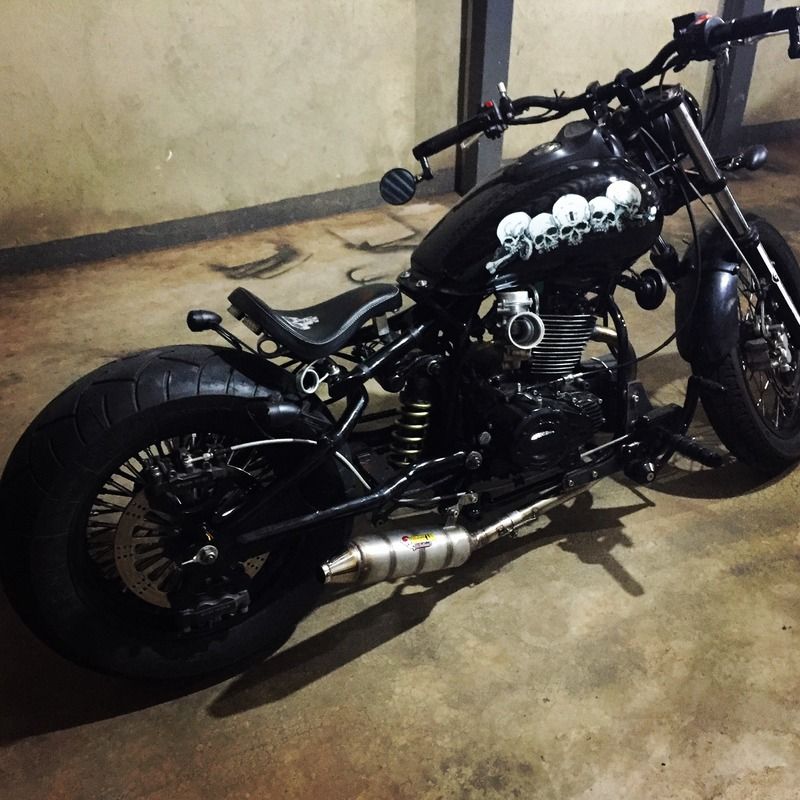

Tá ficando bacana. Meus parabéns.
Que motor é esse?

Baeta escreveu:Tá ficando bacana. Meus parabéns.
Que motor é esse?
Motor e o da kansas mesmo, porem com, pistao de crf, biela de cg, aspirado e taxado, comando pitbull de cg, retirei o balanceiro, embreagem especial de 6 molas e carburador de twister.

Ficou bonita a moto, ;-)

Seu projeto ficou super bacana!
A plataforma dianteira para acomodar a bateria foi uma grande sacada.
Achei interessante também o uso de duas pinças de freio no disco traseiro.
Desistiu de usar o paralama traseiro?

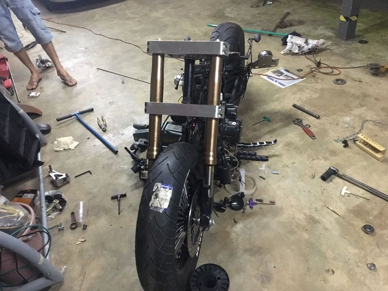

Ainda nao terminer, um amigo do Sul está torneando as novas mesas, pois a susp. dianteira e roda será trocada.. e outras coisas mais. Isso é um vicio, dificil de parar, nao terminei e já tenho mais dois projetos.

Russo escreveu:Ae Kamerad Farolgyn...
Obrigado Kamarada Russo, e se eu te falar que foi por ter visto vc fazendo a pretinha que me atiçou as lombrigas para fazer tb?!
O Paralamas so falta instalar, e bolar um sistema retrátil, sao dois.
a bateria ali está sem a capa, fiz uma de inox. tenho um motor de xt660r parado ali p/ colocar, mas ai terei que conseguir um gargalo de moto import p/ poder conseguir legalizar.
Obrigado pelo elogio.. valeu

Tirando q o cara filmou mais o retrovisor do carro q qualquer outra coisa, deu pra ver a moto.
fcou fino demais!!
