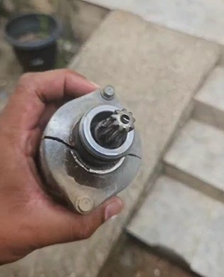

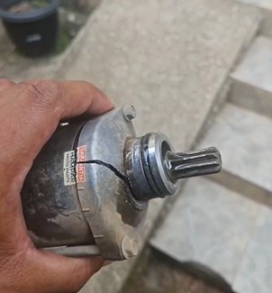

Olá, prezados, bom dia, boa tarde, boa noite,
Tenho uma Vstrom 650 2011, ela literalmente rachou o motor de partida, e isso é a segunda vez que acontece. Na primeira fiz a troca da engrenagem da redução de partida, e do motor de partida, até então achei que era somente o motor mesmo que soltou os imas e quebrou, porém aconteceu de novo, e agora não sei o que fazer todos que pergunto nunca viu acontecer. É como se tivesse um lugar do motor que esta pesado, ou trava fazendo motor forçar e por sua vez ocasionando a quebra, agora mesmo a moto estava funcionando normal, fui a um encontro e ela apagou do nada quando dei na partida ja fez o barulho estranho que fui olhar tinha quebrado o motor de arranque literalmente rachou no meio.
alguem que ja passou por isso puder ajudar.
forte abraço.
forte abraço.

Descolar os imãs do magneto é um problema recorrente das V-strom, e também acontece de descolar imãs do motor de arranque, principalmente para quem mora em regiões quentes.
Eu tive o problema no motor de arranque da Bandit depois de deixar a moto guardada sob uma capa para proteger do sol, que acredito fez a moto aquecer ainda mais.
Tem oficinas que fazem o reparo, mas também há a possibilidade de comprar o motor de arranque novo fora do país, que foi o que fiz.
No Brasil o preço das peças novas é absurdamente alto e a saída mais viável é o recondicionamento das peças.

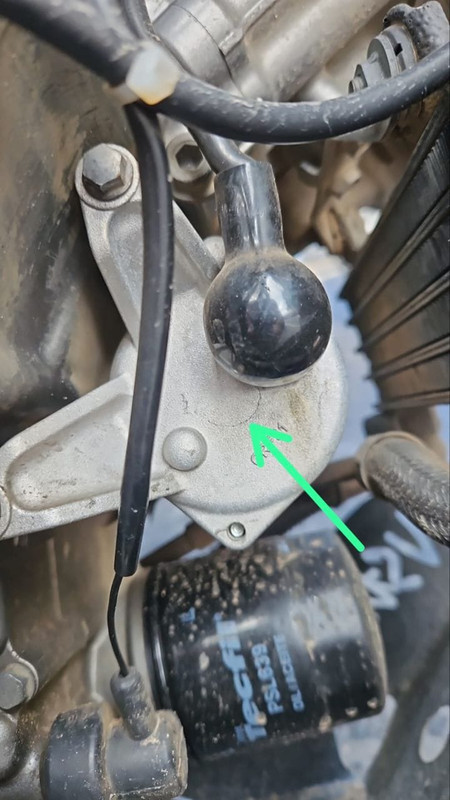

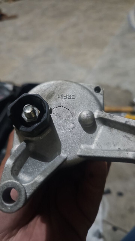

Muito estranho isso. Certeza que é o motor correto? A única coisa que me ocorre vendo as fotos é que talvez tenha sido montado errado ou que seja a peça errada, de outro ano do modelo talvez.

É o correto, pior que ela estourou 3, e um deles comprei original, ou seja, foram 2 motores originais e um comprado na china com a mesma especificação do original.
Re: VSTROM 650 2011 PROBLEMAS NA PARTIDA
Entre em contato com a J Toledo. Pode ter algo errado na montagem do motor. Nunca vi algo assim, ainda mais de forma recorrente.
