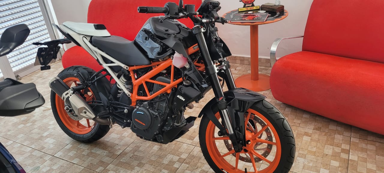

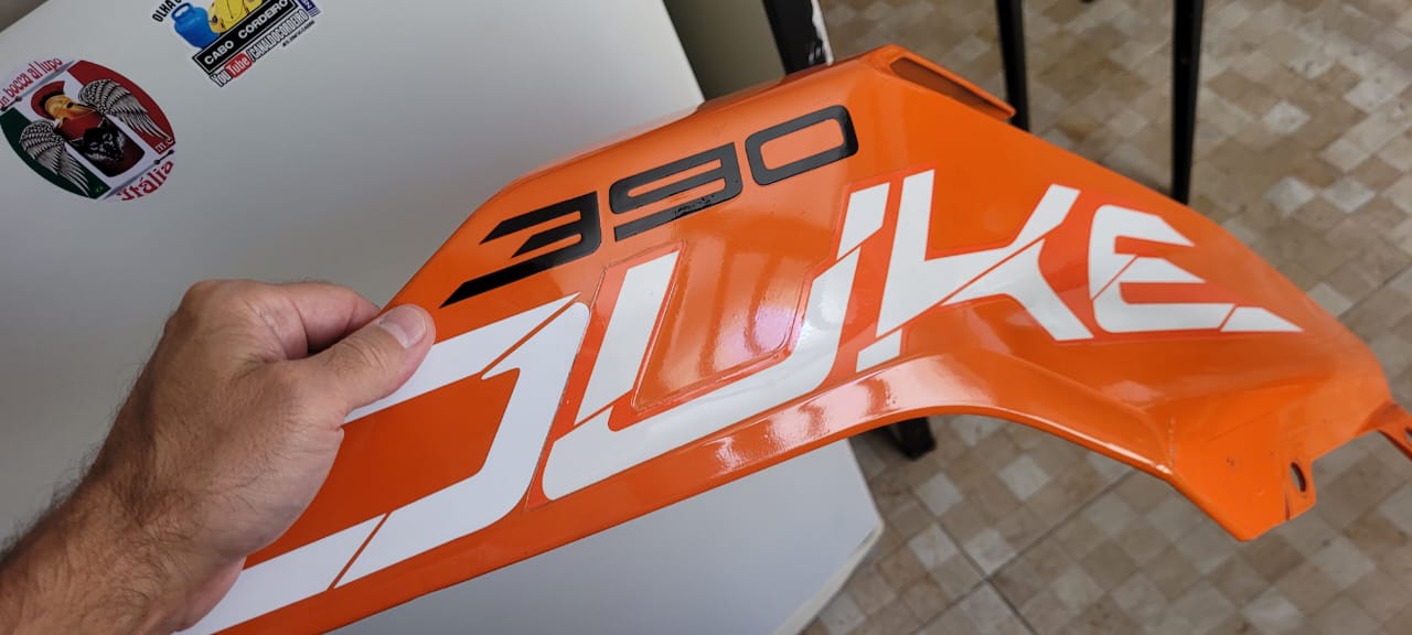

Acabei indo de KTM Duke 390 2020 , peguei uma por preço mais abaixo do mercado, mas estou reformando ela, entre as coisas que ja fiz foi mandar pintar a rabeta, trocar o paralama traseiro interno, pintar as duas asas, como não achei o adesivo original, vai ser feito as letras na pintura, o cara que vai fazer é um artista, e fica melhor que a pintura original, uma vez que não usa adesivo....
Falta ainda trocar o retentor da bengala da frente, vou trocar oleo e filtro, de resto a motinha esta otima, enfim, incrivel como pessoal detona motos hoje em dia, mas esta divertido dar um trato na duke, logo posto umas fotos aqui pra vocês verem.

Troquei o farol frontal que o meu tinha detalhes, mandei pintar as duas asas do tanque, e a rabeta traseira, e esta trocando os retentores da bengala.
Enfim, estou tentando deixar a moto zerada, estava bem judiada....

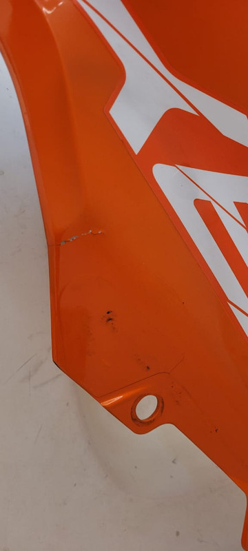

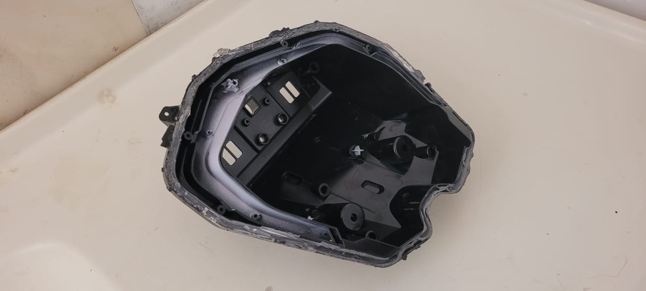

Desmontei a moto, e como não gosto de gambiarra , mandei refazer algumas coisas.

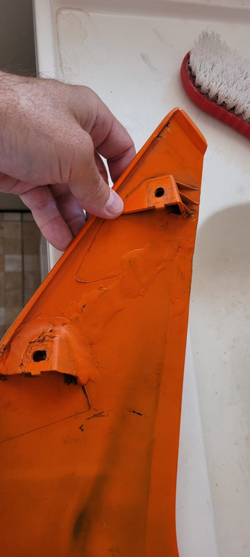

Primeiro, uma das asas do tanque estava toda remendada e mal feita, comprei uma nova, e dai no caso tive que mandar pintar as duas...
como não acha adesivos originais, mandei pra um cara fera aqui em Sorocaba, que faz a area que eram dos adesivos, na pintura, resumindo, vai ficar melhor que original....
- O painel dava um tipo de oscilação, coisa que vi no forum das dukes, alguns falaram que tiveram que trocar o cabeamento eletrico, o meu mecanico refez e isolou o cabeamento eletrico...
Uma das bengalas estava vertendo fluido, trocado retentor e fluido das duas bengalas.

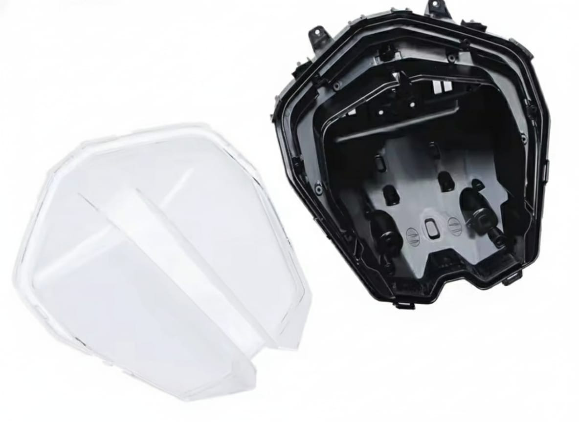

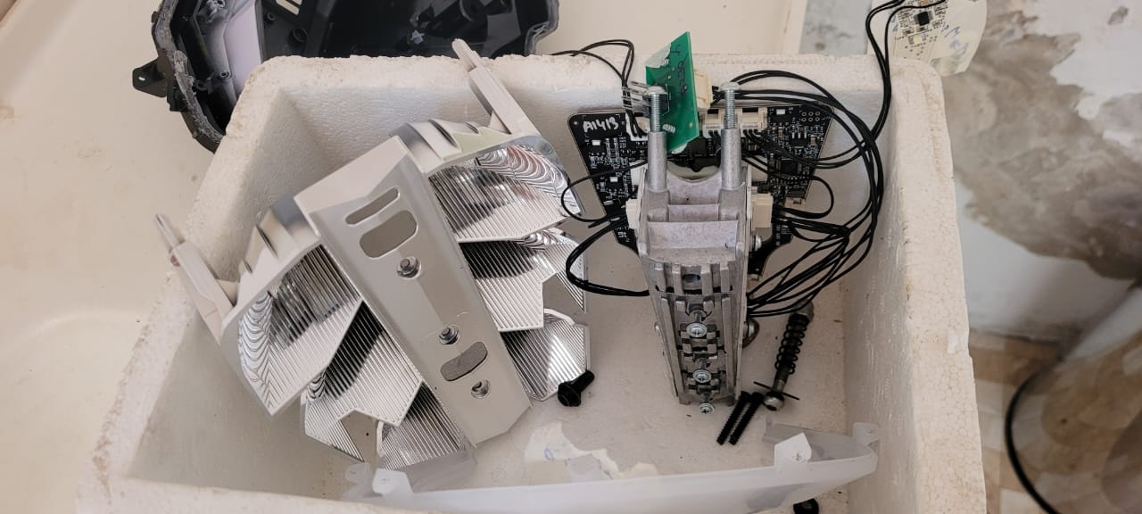

O farol tinhas algumas gambiarras, que não gosto, que eram pinos da molduras quebradas, achei a lente e a carcaça no aliexpress, esperando chegar pra substituir...
Mandei trocar oleo e filtro também....
Enfim, quero deixar ela zerada, pois, acho muito bonita, infelizmente tem muito usuario cupim, dono de dukes.

A asa do tanque que veio nela, coisa bemmm mal feita, comprei uma nova e esta sendo realizado pintura.
definitivamente sempre esqueço a gambiarra que tem que fazer no MAD pra postar fotos .....
por isso que e é bom ver muitoooo bem o que esta comprando, pessoal maqueia bem ...
o farol estava com os encaixes bem na gambiarra, então abri ele, e comprei no aliexpress a carcaça pra remonta lo
ainda bem que tem no aliexpress as carcaças
no geral a moto esta boa, so faltava um dono descente rsss
