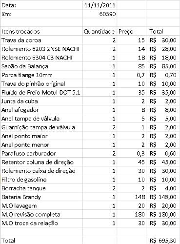

Sou neurótico com manutenção preventiva, religiosamente entre 15.000~20.000 kms paro a moto no meu mecânico de confiança e faço uma revisão completa. Não é barato, talvez nem necessário, mas prefiro fazer e rodar tranquilo. E não interessa se a moto está perfeita, alguns itens são sempre trocados nas revisões programadas: peças do carburador (estilete, juntas, etc), filtro de ar original, vela e fluídos (freio e bengala). Também não economizo nos itens "agregados": trocou relação (=amortizadores, trava do pinhão, etc), trocou óleo (=filtro de óleo) e por aí vai. E é lógico que itens de desgaste natural são trocados sempre que necessário (nem sempre efetuo o registro na planilha): óleo, filtro, pastilhas, pneus, etc.
Um ponto muito importante pra quem tem moto velha: ter mecânico bom é imprescindível. Quando levo na Radical Motos (Nova Friburgo) e peço a revisão completa tenho a certeza que será passado um pente fino em toda moto e tenho plena confiança no serviço dos caras (mexo com eles desde 2004 e nunca fiquei a pé). Mas, como sou neurótico
, costumo levar um guia para orientar o mecânico: trocar óleo, filtro de óleo, trocar relação, trocar buchas da coroa, trocar vela, trocar coletores de admissão, trocar o`ring dos coletores de admissão, trocar filtro de ar, trocar estilete, trocar mangueiras de gasolina, trocar o T das mangueiras de gasolina, trocar bateria, lubrificação completa (cabos do acelerador, embreagem, rolamento das rodas, links da balança, eixo da balança, caixa de direção e graxetas - 5), trocar óleo da bengala, trocar fluídos dos freios, trocar borrachas de fixação do tanque, regulagem das válvulas, reaperto completo e lavagem. Vamos aos custos das revisões, da mais recente para a mais antiga.

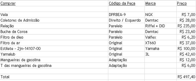

Revisão dos 60.000 kms:
Peças compradas antes de mandar pra revisão:
Peças trocadas durante a revisão + outros custos (serviços):
Total da revisão: R$ 1.192,70

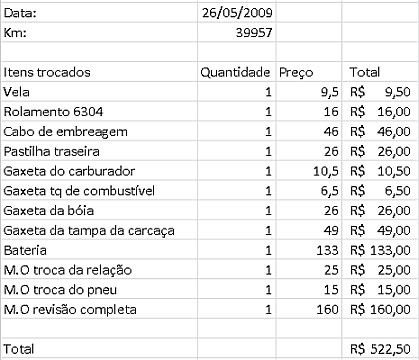

Revisão dos 40.000 kms:
Peças compradas antes de mandar pra revisão: relação completa (R$ 205), rele de partida (R$ 25), filtro de ar (R$ 93), estilete (R$ 109) e pneu mitas E08-140 (brinde Clube XT).

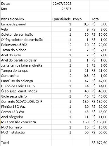

Revisão dos 25.000 kms:
Peças compradas antes de mandar pra revisão: relação completa (R$ 209), discos de embreagem (R$ 153), amortizadores da coroa (R$ 116), o`rings do filtro de óleo (R$ 16), amortecedor traseiro (presente do Nakamura - Clube XT600), banco da 4MW (R$ 200), pastilhas (R$ 50), buzina (R$ 17), tanque Gili (R$ 350), torneiras da Strada (R$ 95) e bolha da criativa (R$ 270).

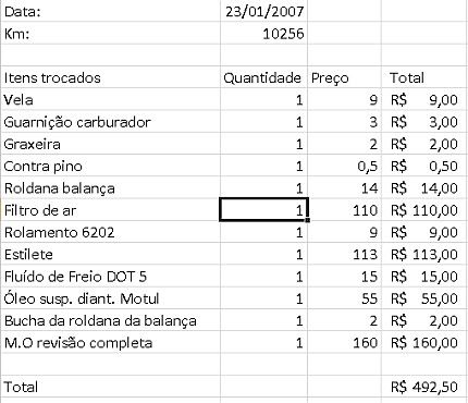

Revisão dos 10.000 kms
Peças compradas antes de mandar pra revisão: nenhuma.

Kleber, sempre que troco a relação troco junto os amortizadores da coroa. Na primeira revisão coloquei original, foi quase 100 reais, um absurdo. Nas outras coloquei paralelo (recomendação do mecânico), é barato, prefiro trocar a cada relação mesmo. Sobre a agulha antes mesmo de levar no mecânico já vou na Yamaha e compro. Por que? Fico muito puto quando a moto agarra a agulha e fica vazando gasolina, prefiro morrer em R$ 100 reais e aproveitar o valor da M.O. do mecânico. Abriu carburador, troca logo... economiza apurrinhação. Eu troquei o rolamento da caixa de direção (1 deles) e o o'ring de vedação (45 reais, original... pica) e também o óleo da suspensão (tá incluso nos R$ 180 o óleo ATF - não coloco mais Motul, fica dura e a frente shimma mais). Sobre o amortecedor traseiro, fiz a troca dele aos 25.000 kms (ganhei um zerado de um amigo), mas gostaria muito de prepará-lo com Race Tech sim! Foda é o preço... tem noção?KleberGT escreveu:Por que tanta troca de bucha ou amortizador de coroa?
Outra coisa, só se troca o estilete, vulgo agulha de bóia, quando preciso, sempre precisava trocar?
180 reais de mão de obra para uma revisão completa em XT?
Tá barato demais pelo que se faz, isto, por ser mecânico de confiança.
Só faltou entrar nesta brincadeira, rolamentos de caixa de direção e troca de óleo da suspensão, já pensou em uma verificação no amortecedor traseiro na Racetech?
Um abraço,
Kleber
