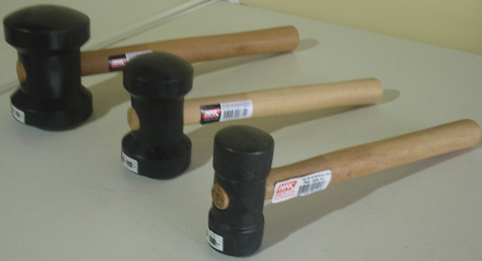

Dizem as más línguas que desamassar com aquecimento é o modo errado. Sobra, então, desamassar mecanicamente.
Como foi apenas a borda, talvez seja tranquilo.
Re: Ajuda - Desempeno de Roda ZX6R - RJ.
Já estou até vendo o serviço, muito delicado e instrumentos cirúrgicos
