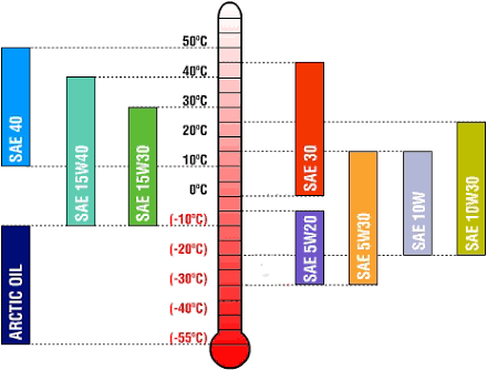

eu parei de ler aqui "mais viscoso e portanto mais adequado para o clima quente do Brasil."
como se viscosidade tivesse relação com a temperatura de trabalho de um oleo.

E não? Um 10w30 garante que tem viscosidade minima de 10w em temperaturas baixas, e 30w em altas. É exatamente isso que significa esse código.

Sim, Repisol, mas não é só viscosidade que é importante. Também é muito importante o pacote de aditivos que o lubrificante leva. A função primordial do lubrificante é reduzir ou, se possível, eliminar o atrito entre as partes móveis e/ou atritantes.Repisol escreveu:eu parei de ler aqui "mais viscoso e portanto mais adequado para o clima quente do Brasil."
Para isso o lubrificante deve formar um filme, uma película entre essas partes que minimizem ou anulem o atrito. Esse filme/película tem espessura micrométrica e deve resistir à carga de força e pressão à que é submetida. A temperatura influi na resistência desse filme/película. Alguns aditivos adicionados ao lubrificante base conferem a resistência desejada.
Mas para alcançar todas as partes onde a lubrificação é necessária, o lubrificante precisa ser bombeado. E o esforço que a bomba de óleo fará para "empurrar" o lubrificante até onde ele é necessário vai também depender da viscosidade desse lubrificante. Um lubrificante menos viscoso exige menor "esforço" da bomba de óleo. Um lubrificante mais viscoso exigirá um "esforço" maior da bomba. Esse esforço é a pressão.
Outra função do lubrificante é de efetuar limpeza de resíduos do motor (limalhas, grânulos de carvão, fuligem, etc). Para isso o lubrificante contém um aditivo sequestrante desses resíduos. O lubrificante sequestra esses resíduos os leva para o filtro de óleo, onde eles ficarão retidos, evitando que eles voltem para o motor.
Portanto, observar o nível de lubrificante é importante sim, mas também é importante observar a especificação do lubrificante que você coloca no cárter. Quanto mais moderna essa especificação, um tanto melhor. Também é importante observar, no momento da troca a cor do óleo retirado. Se ele estiver muito clarinho, ou você tem usado combustível muito bom (pouquíssimo carvão e pouquíssima fuligem) e o lubrificante tem cumprido excepcionalmente bem sua função (reduzindo excelentemente bem o atrito), assim como observar os resíduos retidos no filtro de óleo, pois se praticamente não houver resíduos ali, ou retornamos à eficiência do lubrificante ou o filtro não cumpriu sua função e os resíduos retornaram para o motor.
Para tanto, um trabalho de verificação mais demorado é importante.
Outra função do lubrificante é auxiliar o arrefecimento da temperatura do motor, efetuando troca de calor entre o motor e o sistema de arrefecimento e/ou ambiente externo.

a temperatura é relacionada com a viscosidade, mas não com a aplicação.rods escreveu:E não? Um 10w30 garante que tem viscosidade minima de 10w em temperaturas baixas, e 30w em altas. É exatamente isso que significa esse código.
olha o que o fulano disse “mais viscoso ... mais adequado para o clima quente do Brasil”. ERRADO!
se um motor foi projetado para funcionar com viscosidade de “30” do oleo quando quente, ele deve funcionar assim seja no brasil ou no polo norte. viscosidade maior só vai atrapalhar/forçar a circulação.

Motor da Honda CB1300 sai da mesma fábrica no Japão para o mundo todo, no Brasil mandam colocar um 20w50, na Europa 10w40 e no Japão 10w30.Repisol escreveu: se um motor foi projetado para funcionar com viscosidade de “30” do oleo quando quente, ele deve funcionar assim seja no brasil ou no polo norte. viscosidade maior só vai atrapalhar/forçar a circulação.
Explica aí.
Re: Mais uma sobre óleo...
tipica cagada de manual, simples assim.Leandro escreveu:Motor da Honda CB1300 sai da mesma fábrica no Japão para o mundo todo, no Brasil mandam colocar um 20w50, na Europa 10w40 e no Japão 10w30.Repisol escreveu: se um motor foi projetado para funcionar com viscosidade de “30” do oleo quando quente, ele deve funcionar assim seja no brasil ou no polo norte. viscosidade maior só vai atrapalhar/forçar a circulação.
Explica aí.
não sei se vc sabe o motor trabalha dentro de uma faixa de temperatura constante, pricipalmente no caso da citada cb1300 que é refrigerado a agua. tirando o momento de ligar, depois de aquecido a mesma temperatura do motor na Bananandia vai ser a do motor no Japão.
os canais internos por onde passa o oleo nao muda de tamanho, a bomba de circulação nao muda... trabalhar com 10w30 é bem diferente do que com 20w50, em algum dos dois casos o motor sai perdendo.
