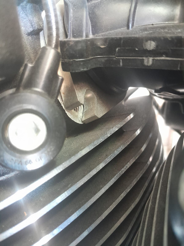

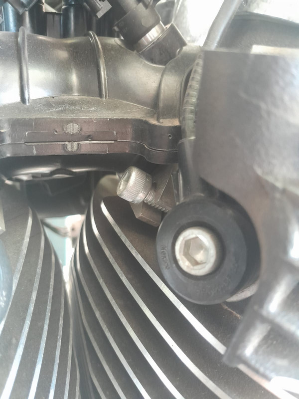

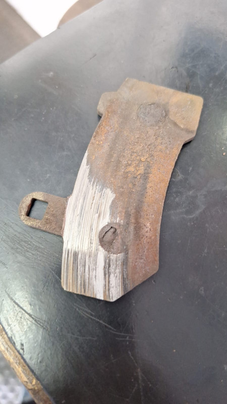

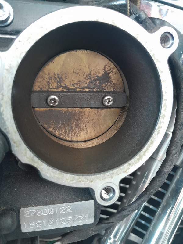

Peguei a obesa na revisão essa semana e algumas coisas mudaram bastante.
Os coletores estavam mal apertados e um deles com parafuso faltando, as pastilhas traseiras estavam um lixo (o ex dono colocou alguma porcaria e uma delas despatilhou e ficou só a lata), entre outras.
Rodei 250 km até agora e PQP a moto ficou muito diferente. Tá com um fôlego absurdo, numa esticada hoje deu 180km/h como se não fosse nada, diferença essa que acredito ser por conta dos coletores, mas sei lá, o mesmo mecânico fez revisão na v-strom e tbm deu uma diferença grande.
Mensagens: 34484
o coletor dessas motos é problemático (plasticú). devia tar dando entrada de ar, só de fechar direitinho faz uma diferença imensa mesmo.
